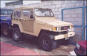

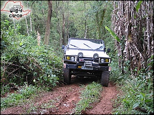

    cor Areia?
    segue fotos...
    Miniaturas de Anexos Miniaturas de Anexos MOLAS-foto10_134.jpg   MOLAS-foto_106.jpg   MOLAS-w230101_127.jpg
