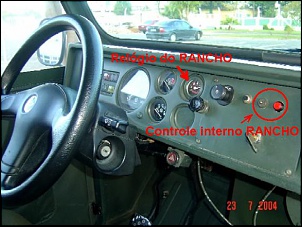

    A diferença entre a graduação menor (1) e a maior (5) dos Rancho é muuuuito absurda .... parece que vc mudou de carro em segundos !!!! com pressão máxima nem parece que estou dirigindo um carro com o CG tão alto
    Mas é claro a diferença é perceptível se vc estiver numa estrada sinuosa, pois se for num retão de asfalto não tem o porque dar tanta diferença, a não ser em freadas e lombadas/valetas.
    Com certeza é um investimento pra lá de satisfatório.

    Gnecchi
    É um relógio só para os dois pares de amortecedores ranchos RS5000?
    E um botão pressuriza e outro despressuriza os 4 amortecedores?
    É que tinha visto outro sistema que tinha 2 relógios e dois controles, podendo ajustar independetemente os dianteiros ou os traseiros (apesar que isso já é melzinho na chupeta.hehehe)
    Mudando um pouco de assunto...
    Aquele relógio que está tampado, caso tivesse algum instrumento ali, vc conseguiria ler esse instrumento totalmente, estando dirigindo?
    Em outras palavras, o volante atrapalha ler aquele relógio que está tampado?
    É por isso não tem relógio ali?
    A coluna e direção do seu é do Vectra?
