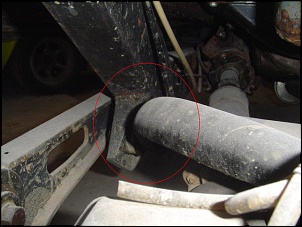

    Aqui vai umas fotos da tal"bandeja" se alguem souber o nome do sistema será bem -vindo

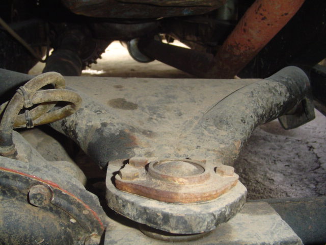

    Ponto de apoio no eixo (ao lado do diferencial dianteiro)
    Tá meio embassado

    Caio,
    Eu não entendi a fixação do triângulo no chassis, vc tem alguma foto que mostre este detalhe ? No lado do eixo parece ser um pivô de suspensão...
    Este tipo de suspensão não é 3link ? Corrijam-me se estiver errado, sempre me confundo...

    parece a do jpx ou a dianteira do kalango ...

    Esse sistema existe em algumas picapes ... ainda não tinha visto em Engesa , funciona como uma barra panhard ...
    A barra panhard da maior curso de mobilidade , mas acaba torcendo a carroceria pra acompanhar a torção do eixo e as buchas acabam sofrendo até mais por isso mesmo , principalmente a da carroceria , esse sistema divide mais o esforço , diminue o curso transversal , mas aumenta o curso vertical .
    Seria interessante colocar numa rampa com 30% de inclinação só a diant. pra ver como se comporta ...
    Caio , assim que tiver pronto vamos fazer esse teste ???

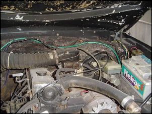

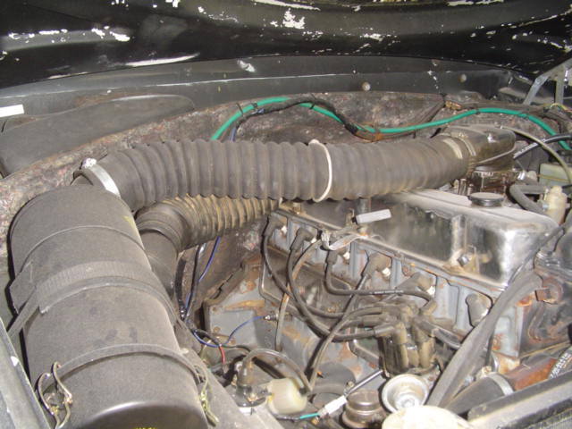

    Vou aproveitar a desmontagem e ajeitar o aquecimento do coletor de admissão e fazer uma proteções para a bobina e ignição.

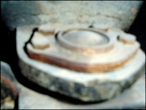

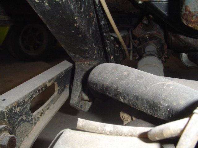

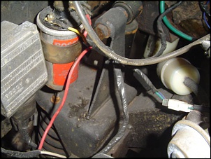

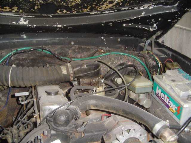

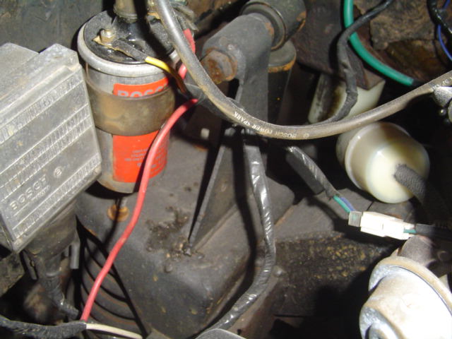

    A bateria vai mudar de lado (onde está o filtro) para diminuir o comprimento do positivo, o filtro vai para o lugar original (no vão) e a bobina vai ganhar uma proteção para água e um negativo reforçado.

  • #141
    Caio,
    Realmente a bobina e a IE têm que sair daí o qto antes, acho mais interessante que a proteção, elevá-las e protegê-las, ou se possível, como nos CJ, vai pra dentro da cabine...
    Qto a fixação do triângulo, foi nessa mesma foto que fiquei com dúvidas, não dá para se ter uma idéia de como foi feito a fixação no chassis...

    Sei que a pergunta é pro Caio , mas como já vi numa picape sei como é ..
    No final da barra tem um pino que vai uma bucha/coxim que fica preso transversal ao chassi naquela aba ( soldada no chassi ) qdo a suspensão trabalha ela acompanha , tipo a estabilizadora do fase 1 ... só que mais parruda e presa ao diferencial pra trablhar como panhard ...
    Na picape que eu vi não tinha tração diant. era preso direto no centro do eixo ...

    Ahhhh... bão....
    Valeu Xará...
    Só conhecia fixado como uma bucha de jumelo, tipo os links do Spider, desse jeito nunca vi...

    Agora entendi a vista que o Eduardo quer......
    Ainda não vi a fixação no chassi na próxima visita verifico (tb fiquei curioso!!!)
