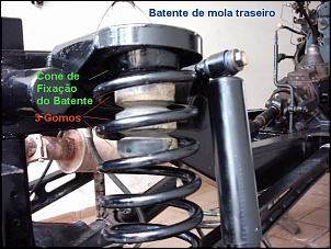

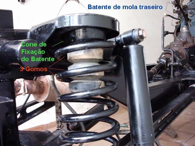

    Não lembro quem pediu fotos dos batentes , mas só peguei minha cam. digital a pouco ...
    o traseiro tem 3 gomos e o dinat. 2 gomos , são presos num cone com parafuso passante , o cone tem 2 abinhas que entram nas fendas no suporte superior para evitar que gire e saia do lugar ...
    []s...

    Pelo que me lembro na minha Camper, tem batentes em cima e em baixo...
    Será que estou louco?
    Será que é assim mesmo?
    Será que alguém fez caca na minha suspensão?
    []´s (indignados por meu estacionamento ser longe de casa e só poder conferir isso amanhã...)
    Grande Fábio, se bem me lembro, na minha também tem 2 batentes. Tanto que não sobra muito espaço entre eles, ficando preenchido todo o "espaço vertical" da mola.
    Ah, a minha está bem aqui perto, mas estou com preguiça de descer lá e ver isso ....
    Frontier LE MT 10;Xterra 05 + BL ;Camper 4x4 93 S4T;Camper 4x2 93 S4T;CJ5 63: GM 4 cil + Full-lock + TRPC + cambio C20 4m;Xterra 03/04 (in memorian)
  • #60
    Usuário Avatar de Pedro
    17/03/2003
    São Bernardo do Campo/SP
    59
    294
    Ah, a minha está bem aqui perto, mas estou com preguiça de descer lá e ver isso .... Laughing Laughing Laughing Rolling Eyes
    _________________
    Flávio Pandur
    CJ-5 63 - Donatello
    Camper 93 4x4 S4T - Pomarola
    Presidente Prudente - SP
    Masssss.....se fica só um pequeno espaço, isso não impede a compressão da mola, prejudicando a "distorção" da suspensão para a superação de um obstáculo?? O ideal não seria ter um espaço maior entre estes batentes, ou ter apenas um batente?
