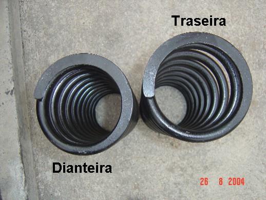

    Flavio / Edu Velo,
    Acabo de trocar as molas do meu Engesa, pois com as molas que estavam nele não coube os BF33" (não sei se as molas antigas são do 4CC ou se são de outro veículo... depois irei tirar fotos e medidas para comparar).
    Estou colocando as molas do Engesa Diesel na dianteira e as molas originais na traseira (lembrando que o PREDATOR é um F3 com motor 6CC).
    Optei pelas molas do Engesa Diesel, pois irei instalar guincho e a tendência é a dianteira abaixar em função do peso. A mola dianteira do 6CC x Diesel tem o mesmo comprimento, mudando apenas o diametro do fio (do Diesel é 1mm maior). Se eu sentir que as molas dianteiras deixaram o veículo muito duro irei trocar pelas molas do 6CC.
    Depois informo as medidas das molas molas novas e também das que estou trocando (se bem que as que estou trocando já devem ter sofrido fadiga).
    Abaixo as fotos das molas novas !!!!
    Miniaturas de Anexos Miniaturas de Anexos MOLAS-molas_ii.jpg   MOLAS-molas_i.jpg

    Grande Gnecchi
    Eu tirei algumas medidas da mola de F1000, que ficaram duras!
    O diâmetro do fio deu 17mm. Além disso, ficaram mais curtas.
    As molas de Pampa (muito moles para engesa diesel) deu 13,5mm + - e comprimento quase 50 cms.
    Então acredito que as molas do engesa diesel poderão estar em torno de 15mm.
    Encontrei na rota 4x4 molas para diesel, dianteiros, com comprimentos de 40cm orginais. E ele tem também molas mais altas, de 45 cm. E 47 cm sob encomenda. Vou acabar pegando essas de 45cm. Só preciso especificar corretamente o amortecedor rancho para elas.
    Enquanto isso estou estudando um projeto de mola que possa iniciar o diâmetro do fio em 14mm e terminar em 17mm, sem que se perca muito o curso. Ou que no meio seja mais grossa do que nas extremidades.
    Com isso espero obter maciez nas condições normais e melhor resposta da suspensão quando solicitada , por exemplo, num valo ou pedra ou mesmo numa voadora(pior caso), a fim de evitar que se atinja o batente tão facilmente.
    Vc pode nos passar o diâmetro do fio e o comprimento das molas de sua foto?
    Isso vai nos dar idéia se vai ficar macio ou mais dura a viatura.
    Valeus
    Flávio
    Engesa F2 - EE12: mwm2.8, 34 pols, 4 BD, E-Locker diant/tras, molas +2,5 pols, HS, guincho work 12000 lbs

    E aí Flávio... tudo certo ??
    Aí vão as medidas das molas que peguei na Rota 4x4:
    Dianteira - Mola do Engesa Diesel
    Comprimento a Vazio: 425mm
    Diâmetro do Fio: 15mm (eu não tinha paquímetro para medir... foi na trena messss)
    Diâmetro Externo: 135mm
    Traseira *** segundo a Rota 4x4 esta mola é uns 30mm maior que a original !!
    Comprimento a Vazio: 435mm
    Diâmetro do Fio: 16mm
    Diâmetro Externo: 145mm
    Ainda não cheguei a pegar as medidas das molas que estavam no PREDATOR... comparando estas medidas tb será um bom parâmetro de avaliação.
    Neste fim de semana irei verificar qual será o comportamento com o carro em moviemnto ...

    Usuário Avatar de gnecchi
    12/05/2004
    2,583
    Bill,
    VC está completamente CERTO !!!
    Dianteira: 10 voltas
    Traseira: 08 voltas
    pode conferir nas fotos que enviei anteriormente.
