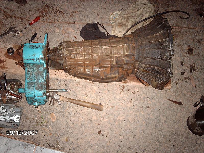

    Estou na procura de um CA para meu Engesa mas peço algumas informações:
    1 - Relações da 1ª, 2ª e 3ª da CA do Opala.
    2 - Relações da 1ª, 2ª, 3ª, 4ª e 5ª da caixa do Engesa. (ORIGINAL D20)
    A minha preocupação é que atualmente com 33" de pneus e de 5ª o Jeep anda legal, passa de 140Km/h, o que é mais que suficiente alem de manter torque/velocidade nas subidas (desde que a turbina esteja cheia) mesmo rebocando carreta com barco (ou a Rural do do meu amigo Ricardo, Rssssssss). até ai tudo bem porque a 3ª do CA tem relação de 1/1 (ví em algum lugar deste ou de outro tópico e não acho mais) e assim não mudamos nada.
    Mas o Engesa arranca bem de 2ª e não sei qual a diferença entre a 2ª do Engesa e a 1ª do CA. Uma vez em velocidade a 3ª é necessária por pouco tempo e 4ª faz boa parte do tráfego urbano. Ai é que entra a dúvida se a 2ª do CA vai dar conta de suprir a 3ª e 4ª do câmbio original ou se vou ficar com um "buraco" nas relações de transmissão. Ví em algum lugar que o CA de 4 marchas tem a 4ª over drive e esta relação tenho quase certeza será inutil para minha configuração de pneus, diferenciais e peso (FIII).
    Ainda peço que postem foto da localização final da alavanca, pois já prolonguei a minha porque ficava muito longe da mão eu tinha que fazer "abdominais" para mudar de marcha.
    Mesmo sendo automático a gente passa marcha toda hora,(já possuí Opala Hidramático e os curiosos falavam assim: haaaa! é de aleijado né!) é ré, é N, é P, D, e na terra nem se fala e eu preciso de uma solução pois este negocio de abaixar para passar marcha num dá certo. Isto vai contribuir pra diminuir a barriga que gastei anos para adquirir. assim aguardo as relações e fotos da posição da alavanca. Quanto à Tcase eu tnho uma da F75 cujo comando era debaixo do painel e a minha ideia é criar uma adaptação pra ficar livre daquelas duas estrovengas de alavancas que ficam enchendo o saco no assoalho e fazendo o famoso crheeeecreeeecreeeeeecreeeee! pois aquelas molinhas de chapas não valem nada.
    Desde já agradeço a colaboração dos amigos.

    Franz,
    Sobre as relaçoes de mercha eu não sei de nada.
    Sobre as alavancas: eu penso em fazer no meu, quando for colocar CA, uma alavanca na coluna de direção.
    Sobre a t-case, eu colocaria a da hilux.

    Caro franzlana!
    Conversa com o Eduardo Merege, ele colocou um CA TH180 (3m) com a t-case Willys, ficou show, tem as fotos.
    É meu espelho!!!!

    Resolvi retomar uma idéia antiga ativada pelo amigo Franz...
    http://www.4x4brasil.com.br/forum/sh...ad.php?t=28603
    Usa quase tudo peças originais.
    Vou usar um eixo original(aquele q sai p/ os cardãs),pois já tem os assentos dos rolamentos,prevê o retentor,tem estria do flange de cardã e rosca tudo original.Só farei o segundo apoio que vai atrás(tipo o prolong,só q n apoiado na rosca..ops!)
    E tbm usarei o nariz traseiro da reduzida(do pinhão/velocímetro) que já vem com o berço do retentor e apoio do rolamento.Usando os mesmos rolamentos originais desse eixo... fica "baba" fazer.
    A t-case ficaria com 6 rolamentos de agulha/roletes(4 iguais) e um de esfera.
    Mas o conjunto fica com 117cm até a ponta da t-case!!!
