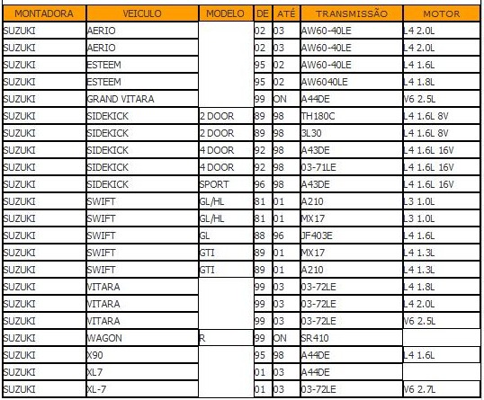

    Pela tabela de aplicação da Autotrans pode ser o TH180C do Sidekick 2 portas....
  • #165
    Usuário Avatar de gnecchi
    12/05/2004
    2,583
    Olha a tabela aí !!!

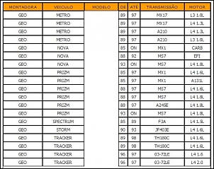

    Olha a tabela de aplicação do TRACKER !!
    Tb é TH180C
