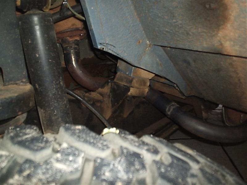

    Flávio,
    Desculpe pela demora na resposta
    Meu escape era bem ao lado do cambio, pelo lado de dentro do chassis. Adaptado o CA, mudei o escape para a parte de fora do chassis, ficando o silencioso embaixo do assoalho bem na reta do banco do motorista, com a saída logo no fim do estribo.
    Um detalhe importante foi que tive que passar o escape pelo chassis através do "buraco" entre o calço de carroceria e a lata(logo atras do pneu dianteiro) , pois se passar pelo vão maior (antes do calço) caso o caso seja maior que 2" ao esterçar o pneu pega em cheio.
    Antigamente , com o escape por dentro do chassis e com a saída embaixo da porta, o cano passava entre a longarina e a lataria, se você for fazer isso terá que utilizar calços maiores, pois com os originais não da nem para pensar em tubo maior que 1"3/4 , ainda mais em um diesel, que chacoalha mais que alcool/gasolina, principalmente quando é desligado.
    No 3marchas (TH-180) a tubulação é do lado direito e no 4 marchas (ZF 4hp22) do lado esquerdo.
    Amanha posto umas fotos.

    Ta ai Flávião!
    Pelo que andei lendo,se dividir o escape é bom colocar um X no meio dele unindo e novamente separando os gases ou simplesmente fazer um tubo unindo os 2 canos, (um T em cada tubo formando uma espécie de H ) me parece que essas alterações dão uma equalizada no som e um Up no torque em baixa.

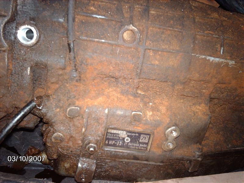

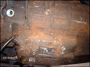

    Aproveitando...
    hj fui buscar meu CA...
    E me ocorreu uma coisa...
    Verifiquei i óleo e vi que está vermelho mas um pouco sujo...(fundo do recipiente...)
    POsso colocar várias vezes óleo no conversor para limpá-lo?
    O cara que me venddeu foi honesto e me disse que nos 40.000 que rodou não trocou o óleo...e que o antigo dono disse que q não havia trocado..
    Entretanto quando andei no carro estava ótimo!

    Bem pessoas...aí está!
