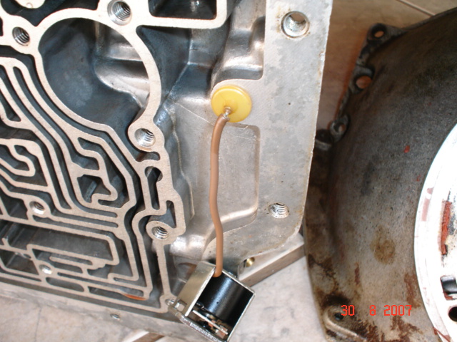

    Bem, aquele pino, as pessoas me falavam que ea da ré e, eu teimava com todos que não, que a função seria outra, devido ao interruptor estar na alavanca do câmbio.
    Agora vem você e me mata a charada!!!
    Estou com o CA aberto, realmente, o solenóide está lá, pendurado, esperando a montagem.
    Como devo proceder a ligação?
    O interruptor manda energia positiva, ou negativa (massa)?
    Qual tipo de interruptor devo usar? aquales de porta serve (acande a luz de cortesia), ou de luz de freio?
    Funciona em conjunto com o vácuo?
    Desculpe a pergunta, mais essa informação ninguém me passou.
    Segue foto.
    Kim.
    ps.: Obrigado pela foto!

    Bem, estou agora querendo informações sobre tal interruptor que vai ligado naquele fiozinho que fica no CA.
    Já sei que trabalha em conjunto com o pedal do acelerador, até ai tudo bem, agora o que gostaria de saber, é se trabalha com massa ou positivo, pois são interruptores diferentes.
    Positivo:
    Pego uma alimentação após a chave de ignição e levo ao "pedal do acelerador", onde posso ter dois tipos de interruptores, um que liga quando apertado e, outro que desliga quando apertado;
    Negativo (massa):
    Um fio ligado à lataria, que vai ao interruptor, que também terei dois tipos de interruptores, um que liga quando apertado e, outro que desliga quando apertado.
    Esse interruptor deve funcionar somente no final do curso do pedal do acelerador, ou terei que fazer um sistema de mola para acionar antes e, mesmo assim o pedal do acelerador chegar ao final?

    Fala pessoal do CA!!!!
    ....Um fio ligado à lataria, que vai ao interruptor, que também terei dois tipos de interruptores, um que liga quando apertado e, outro que desliga quando apertado.
    ...Abraços.
    Kim.
    Kim,
    com certeza será corrente positiva, pois o interruptor está parafusado na carcaça, recebendo portanto, massa (corrente negativa) através deste contato. []`s
