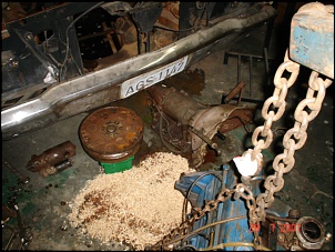

    Usuário Avatar de Kim
    17/10/2005
    Nova Aliança do Ivaí/PR
    10,357
    Pessoal!
    Hoje retirei o C.A. do doador, um dodjão.
    Parece estar muito bom, agora, sei que existe um diferença muito grando entre parecer e estar muito bom.
    Na semana que vem, desmontarei o mesmo, agora montar... (alguém tem manual de montagem aí?)
    Segue fotos...
    Kim.
    Miniaturas de Anexos Miniaturas de Anexos -dsc00076.jpg   -dsc00077.jpg   -dsc00078.jpg
  • #114
    vai usar o BW model 45 do dodge ???
    como vai casar capa seca no gm 6 ?
    e o "piloto" do conversor ???
  • #115
    Beto,
    pelo que entendi, é um th180 que estava num dodge com mecanica de opala.
    Dodge Ram 2500 CD BFs 37" + Bullydog Triple Dog
  • #116
    só depois eu vi as fotos ..
    putz um dodge com motor e cambio de opala
    cada uma ...
  • #117
    Afff e opala 4 ainda... isso deveria ser contra a lei.. matar um dijao assim...
    Agora o Manual do TH180 acito tb..
    [];s com o CA ja na viatura
    17/10/2005
    10,357
    Caro amigo Beto!
    Muito obrigado pelo(s) e-mail!
    Agora tô cheio de dúvidas eu desmontei e, agora não sei se montarei!!!!
    Kim.
