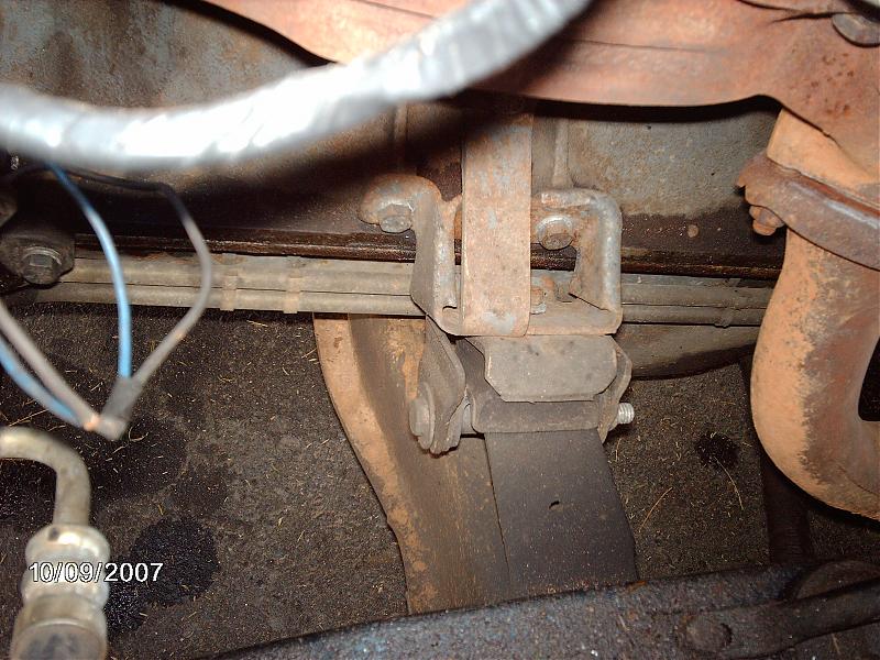

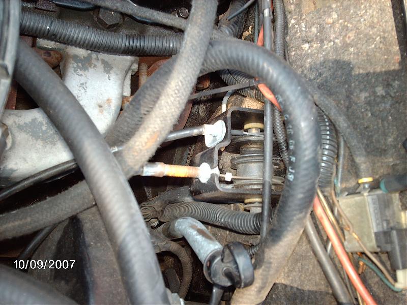

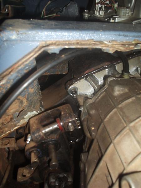

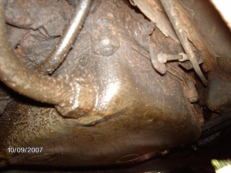

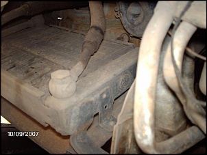

    para auxílio....
    Tirei algumas fotos do sistema original do 4HP22...
    Tirei na corrida mas pode ajudar...
    Nessa das roldanas o cabo de cima é que vai para o carburador;
    Uma outra que aparece por do calço do motor, os dutos de óleo(me pergunto se não deviam estar mais afastado???)já que um leva óleo quente e outro óleo "frio".
    Outra foto com a posição "Park".
    Todo esse óleo do motor empauçou o câmbio....dificulta um pouco...
    Miniaturas de Anexos Miniaturas de Anexos -img_0436.jpg   -img_0441.jpg   -img_0431.jpg   -img_0438.jpg

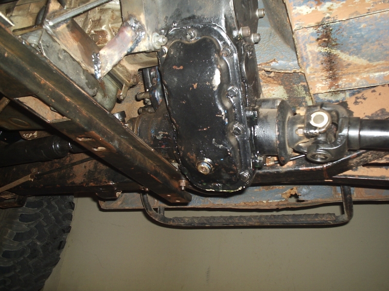

    Eduardo e All
    Quando vc montou a CA junto com a caixa de transferência, chegou ter algum tipo de dificuldade com a saida do cardân para o eixo dianteiro?
    Pergunto porque pelas fotos de outros câmbios, percebo que o cárter do CA é até meio larguinho (se comparado ao resto do corpo do câmbio automático), podendo roçar com o tubo do cardãn dianteiro.. Confere isso?
    E a T-Case de toyota, dá trabalho para acoplar ao CA e colocar entre as longarinas do chassis?
    [ ] 's - seco por uma ZF 22HP
    Ursus - Em fase de definição final....
    Engesa F2 - EE12: mwm2.8, 34 pols, 4 BD, E-Locker diant/tras, molas +2,5 pols, HS, guincho work 12000 lbs
  • #224
    Usuário Avatar de Zepi
    24/05/2005
    4,509
    Sei onde tem uma...numa oficina de câmbios automáticos,e o cara dá garantia.
    Mas faltam a alavanca e cremalheira...
    O cara queria 1500....
  • #225
    Citação Postado originalmente por haundrich Ver Post
    Eduardo e All
    Fala Flavião!
    Tem isso também! esqueci de mencionar antes.
    Dependendo do angulo que deixa a tcase, o cardan pega em cheio no carter do CA, no meu caso tive que rotacionar a tcase willys deixando a saida pro cardan dianteiro mais baixa que o original (sentido horário), e ainda tive que diminuir o diametro do cardan de 3" para 2" , ainda assim ficou a uns 2cm do carter.
    Fizemos testes e não pega de jeito nenhum.
    Tanto o ZF quanto o TH-180 tem essa manha, alias, acho que todos os CAs.
    Entre os 2 citados, o TH é um pouco mais largo que o ZF, necessita de mais atenção
    ps: nas fotos parece que a tcase está bem abaixo do chassis, mas esta passando o mesmo que a original do engesa, a travessa também está na mesma linha.
    Miniaturas de Anexos Miniaturas de Anexos -p1042643.jpg   -p1042637resize.jpg   -p1162663resize.jpg
