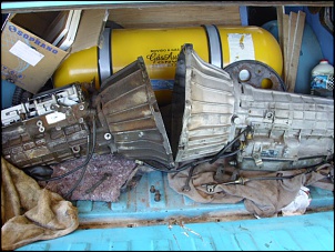

    Amigos,
    Acabei de adquirir mais um câmbio auto ZF completo,e estive pensando em usar os dois radiadores,um de cada lado.Seria exagero?
    Não comprometeria a passagem de ar para o radiador?
    Coloquei os dois radiadores no local para experimentar e eles ocupam um pouco mais que a metade de cada entrada na Rural.
    Assim teria uma boa refirgeração do óleo...

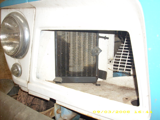

    mais uma Zf...pra ter um "step"....

    mais uma vez....
    Dessa forma não afetaria o arrefecimento...que acham?

    Caro Zepi!
    Sendo um bom serviço de recorte na lataria e, não comprometendo a resistença da frente, ficará muito bom, conseguindo uma boa troca de calor para o fluido ATF e, não atrapalhará o radiador de água.
    Sendo possível a colocação, ficará excelente o serviço.
    Kim.

    Valeu Kim,
    Pensei nesse jeito, pois tenho dois radiadores e queira colocar uma de cada lado...
