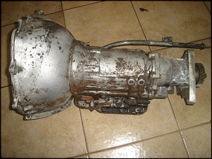

    Colocação de Câmbio automático

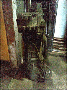

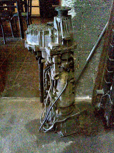

    Caros amigos!
    Estou entusiasmado com um CA do opala que encontrei.
    Não encontrei algo ainda sobre engesa com CA, fica bom?
    Comprei a relação 11x45 para colocar nele, pois uso o 6cc e, poucas trilhas, quando faço são light.
    Olhem o tópico do Brancão http://www.4x4brasil.com.br/forum/sh...t=23981&page=2 tem umas fotos lá, que inclusive está com o motor e agregado da suspensão, mais as fotos são do celular, não estão lá aquelas coisas.
    Me digam qual o grau de dificuldade para tal adaptação?
    Kim.
