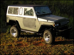

    Quando começar a montagem do meu vou colocar as maçanetas externas da F250, pois a abertura é lateral e bem robusta, penso em um fase III, da Cinfel, ja comecei o levantamento de custos, haja $$$$$$$$$, ta quase L$60.000
  • #118
    07/07/2004
    Campos dos Goytacazes/RJ
    73
    9,629
    Agradecimentos: 10
    Citação Postado originalmente por awfvargas Ver Post
    MUITO BOA A ESCOLHA
    Haja cascalho , laska , duendes , gnomos ou outro nome que se pode dar eu costumo de chamar de : plantão extra$$$$$$$$$ .
  • #119
    Usuário Avatar de awfvargas
    22/05/2009
    Alegrete/RS
    60
    98
    Terei que rever algumas prioridades, mas com o tempo, e alguns plantões rsrsrsrsrsrsrsrr
  • #120
    22/05/2009
    Alegrete/RS
    60
    98
    Realmente, haja plantões extra$$$$$$$
