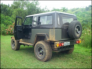

    520
    Salviano!
    Engesa sempre limpinho!!!
    Em um ano e meio, só vi meu jipe assim 3x!!!
    Mantenho limpo somente seu interior, limpo sábado sim, sábado não.
    Fora, é complicado, pois o dia a dia dele não é fácil!
    hehehe... depois do passeio tem que lavar néééé....acompanho o seu tópico, as estradas por aí são "óóótimas" com os caminhões canavieiros então!!!!
    Montando engesa fase iv-imgp6584.jpgMontando engesa fase iv-imgp6526.jpgMontando engesa fase iv-imgp7768.jpg

    AWFVARGAS
    o seu avatar, é o meu engesa quando estava na Cinfel para colocar a capota, estava ainda com rodas aro 16 e pneus 235x85x16

    Citação Postado originalmente por Salviano Ver Post
    AWFVARGAS
    Desculpe o plagio, é que achei tão lindo que resolvi usa-lo, serve de incentivo, é o parâmetro de caminho a ser seguido,objetivo a ser alcançado. grato
