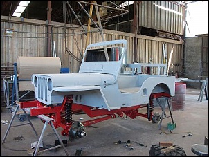

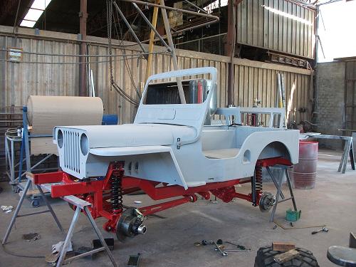

    Lembrei de um CHASSIS DE CJ produzido pela CINFEL que vem com as barras longitudinais do ENGESA, os amortecedores, barras panhard, molas e Suportes. Como especifica o e-mail resposta.
    O que quero saber dos senhores é se neste caso de suspensão já dá um conforto significativo para o CJ para usos em viagens de final de semana; fim de ano e o uso cotidiano ?
    O que os senhores me dizem a respeito . . .
    Lembrando não é um carro para trilha é para viagens, passeios e uso cotidiano 80% asfalto.
  • #95
    Usuário Avatar de CAVESO
    04/10/2005
    Muriaé/MG
    10,641
    Eu não faria isso....
    Gastará uma grana e ficará com um frankstein que não é nem um willys e nem um engesa.
    E na hora de vender?
    Eu montaria um engesa por inteiro...
  • #96
    Usuário Avatar de MaGao
    26/02/2008
    Maceió/AL
    2,780
    Se conselho fosse bom não se dava.. vendia!
    Esquece CJ para VIAJAR e andar em ASFALTO, e principalmente gastando pouco.
    Amigo tem um cj-3A bem feito que pagou 5 mil nele.. e no total ja se vai 32mil.. está 100% vai e volta pra trilha.. mais anda 200km para ir pra uma trilha.. no outro dia parece que levou uma pisa.
    E por esse valor.. compra um engesa original que vc estará mais bem servido.
