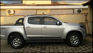

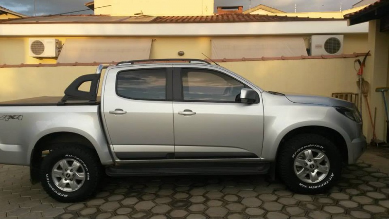

    Hoje troquei os Continental da Bruta, coloquei os BF 265-70, mudou a cara, ficou mais macia, agora vamo ver o consumo e desempenho se muda.
