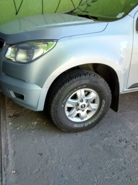

Boa tarde, so para deixar para os amigos a minha opinião sobre troca de pneus.
Troquei os pneus originais com 14.000 km rodados a + ou - 10 dias atrás logo depois da s10 sair de lado e também por não ter gostado do modelo, coloquei o 265/70 r16 da Dunlop já rodei uns 1.800 km com esses pneu inclusive fiz uma viagem de 300 km
e a minha opinião sobre os pneus e que são ótimos tanto na terra,chuva,asfalto e nas curvas sem falar que o visual fica bem + com cara de caminhonete.
Sobre mudança na maquina, achei que ficou pouca coisa + pesada na saída + e coisa mínima e no consumo ate agora não percebi nenhumaAnexo 474146Anexo 474147Anexo 474146

Esta é a minha 285-75R16Anexo 474214
Obrigado por compartilhar marcosf_1982! Eu precisava visualizar só pra ter certeza, rss. =D
