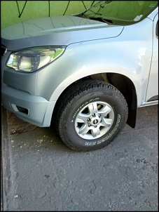

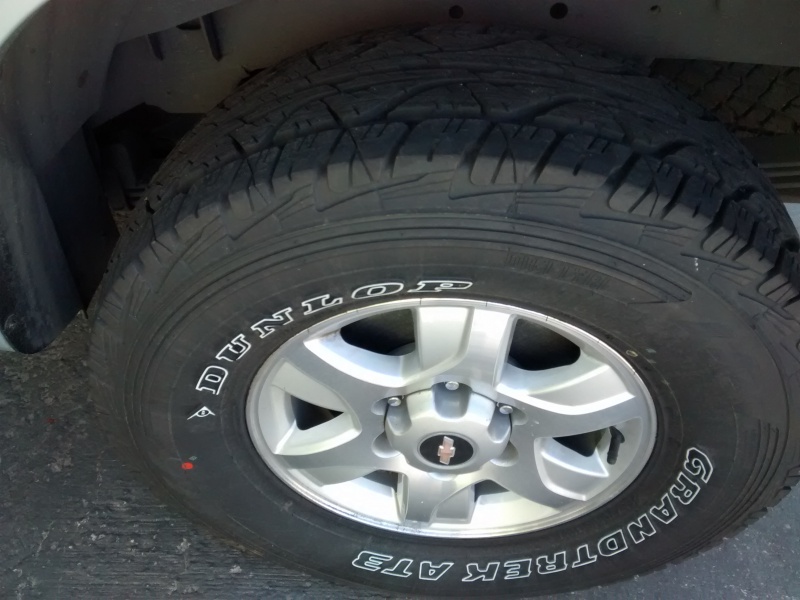

    Boa tarde, so para deixar para os amigos a minha opinião sobre troca de pneus.
    Troquei os pneus originais com 14.000 km rodados a + ou - 10 dias atrás logo depois da s10 sair de lado e também por não ter gostado do modelo, coloquei o 265/70 r16 da Dunlop já rodei uns 1.800 km com esses pneu inclusive fiz uma viagem de 300 km
    e a minha opinião sobre os pneus e que são ótimos tanto na terra,chuva,asfalto e nas curvas sem falar que o visual fica bem + com cara de caminhonete.
    Sobre mudança na maquina, achei que ficou pouca coisa + pesada na saída + e coisa mínima e no consumo ate agora não percebi nenhumaNova S10 / 2012-img_20140806_125807739_hdr-1-.jpgNova S10 / 2012-img_20140806_125629598-1-.jpgNova S10 / 2012-img_20140806_125807739_hdr-1-.jpg

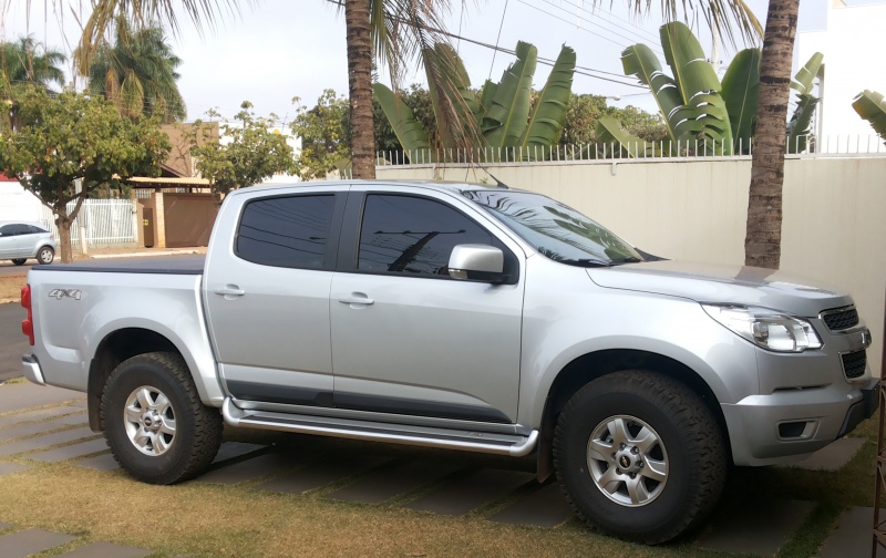

    Ja vi S-10 com 285 75 r17
    Esta é a minha 285-75R16Nova S10 / 2012-s-10-nova.jpg

    Obrigado por compartilhar marcosf_1982! Eu precisava visualizar só pra ter certeza, rss. =D
