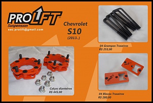

    Pessoal, boa noite, alguém saberia informar se essas novas s10 2012 em diante tem possibilidade de elevar a suspensão dianteira? Queria ver a possibilidade de dar um ganho de uns 5 cm, valeu!

    Citação Postado originalmente por FAIEPPI Ver Post
    Nova S10 / 2012-lift-nova-s10-kit-lift-kit-elevar-levantar-001.jpg
    Opa cara, eu ja vi este kit lift de suspensão, da pro lift (ADAMS), nao conheço ninguem que instalou, mas tambem tenho vontade de instalar. Não sei a consequencia.
    Imagino que devem existir varias outras opcoes.
    Esquentar as molas e abrir elas, colocar outras molas maiores, colocar amortecedores de curso mais longo, utilizar amortecedor de rosca, utilizar alongador de homocinetica, bieletas maiores, buchas mais resistentes... Calço de chassis, outros kit de elevacao de suspensao, digamos existem mil maneiras de preparar neston! kkkk

    tambem queria saber qual é o kit, o valor, e onde comprar, pois pretendo levantar so a frente, a traseira ja levantei. pois esses postados ai estao com preços absurdos.

    Huumm, interessante, to analizando como vou fazer, estou para trocar os pneus colocar maiores e como é veículo de passeio rodo muito pouco, 10 mil km por ano, carga só quando levo coisa para a casa de campo queria deixar mais alta, acho mais bonita!

    Olá pessoal,o processo de elevar a suspensão é muito simples, é a penas um prolongador, calço, colocado entre o conjunto de amortecimento (amortecedor e mola) e a base do chassi.
    Retirei o conjunto, fiz as medições do diâmetro da base e do raio de furação dos parafusos, mandei confeccionar os calços e os prolongadores dos parafusos, 02 calços e 06 prolongadores, em um toneiro mecânico, instalei o conjunto com os calços usando as porcas originais, ficou perfeito, olha que não sou nenhum "expert" em mecânica, vou providenciar as fotos.
    Estes calços devem ter no máximo 01 pol. de altura, para não afetar a cambagem do veículo, que conferem uma elevação final de 02 pol. devido aos braços (bandejas) da suspensão.
    A instalação levou aproximadamente 02 horas e o custo de R$ 150,00 do torneiro, após a instalação tem que ser feito o alinhamento da direção, não compromete em nada a estabilidade e a dirigibilidade do veículo, fica muito bom.
    Espero ter ajudado e estou a disposição de todos para qualquer dúvida.
