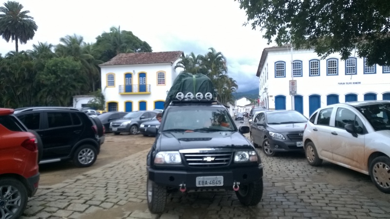

    OI Pessoal, tudo certo
    Preciso de um Help. Estou aos poucos equipamento minha Tracker (Vide Foto). Agora preciso instalar meus 4 milhas que instalei no bagageiro. Fiz a furação por dentro do bagageiro para fazer a ligação da fiação. Mas preciso de 2 botões para colocar no painel para ligar os milhas. Queria um botão que encaixasse do lado esquerdo (Vide foto) para fazer duas ligações de milhas para não ter que ligar os 4 juntos e tb queria um botão para colocar uma buzina marítima que tenho. Alguém sabe que botão usar? Só me falta isso para fazer a instalação.
    Anexo 505186Anexo 505187

    Talvez tenha encontrado uma opção muito bacana, peguei um site aqui no forum mesmo de uma loja 4x4 no Reino Unido que vende uns botões para várias coisas. Acho que vou comprar um para testar. Tem a medida no site, vou medir no carro tb.
    http://www.mudstuff.co.uk/products/e...din-mount.html
    http://www.mudstuff.co.uk/products/e...ff-switch.html
    * Exclusivo do MUD-Reino Unido
    Uma solução de montagem útil para a instalação Carling Technologies muda para a indústria de abertura padrão único "DIN" porte CD / Stereo painel de 180 x 50mm. Este suporte Single DIN Interruptor vai abertura em qualquer buraco do tamanho DIN em seu painel ou console de teto para criar uma montagem útil para Carling Switches. O bolso DIN simplesmente clipes no lugar.
    Anexo 505189
