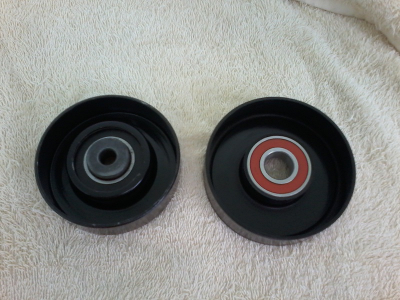

    Tracker 2007/08 gasolina - Preciso trocar o tensor do alternador (o maior) tem alguma alternativa mais barata, a original custa quase R$ 320,00.
    Uma opção para o tensor e o apoio da correia é a troca somente do rolamento, mantendo a polia que já estava, fiz isto ontem, tinha um chiado meio estranho e resolvi trocar os dois, paguei trinta reais nos dois rolamentos encontrados facilmente em uma loja especializada. Para a troca, só na prensa, na marreta, nem pensar, os códigos dos ditos são: 6203 o vermelho e 6005 o preto, praticamente todos os fabricantes de rolamentos fabricam. Quanto ao funcionamento, ficou prefeito.
    Anexo 488693 Anexo 488694

    Boa tarde Pessoal, sou novo no fórum, tenho uma Tracker 2006/7 Gasolina. Acabei de trocar a correia e estou escutando um barulhinho que acredito ser no tensor, olhei o preço aqui em Brasília (Por volta de R$ 550,00 os dois) e vou tentar a mesma solução que o Wellington. Obrigado pela dica Wellington.
    Ronaldo
