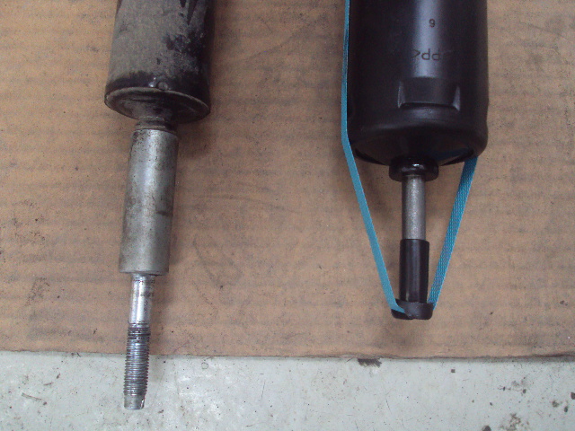

    rfranceli
    2 Anexo(s)
    Meu GV está com calço de 2". Comprei amortecedores traseiros para ele, e seguindo a indicação de um amigo adquiri o GBL1024.
    Levei para o mecânico para fazer a substituição, e na comparação com o amortecedor que está instalado, ele verificou que são muito diferentes.
    Anexo 521991
    Anexo 521992
    Ele nem tentou instalar. Sabem se esse é o amortecedor o original?
    Obrigado pela ajuda,
    Abraço!!
  • 05/02/2016, 16:51
    Newton Guerra
    Ele só está com um prolongador adaptado na rosca original, justamente por causa do lift. É essa ponta prateada, para tirar é só desrosqueá-la. Instale o novo sem ele, mas não jogue fora. Pode ser que sirva para alguém que queira usar o original no carro levantado.
