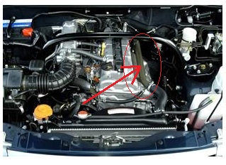

    PauloRH
    1 Anexo(s)
    Amigos, tenho uma Tracker 2007 e ontem apresentou aquecimento de motor onde o ponteiro chegou a ir até o extremo indicado em vermelho. Levei na oficina e não estão conseguindo encontrar a peça. É um cano de metal da parte superior após a mangueira que sai do radiador. O cano está com um furo e com o aquecimento, espira vapor e água com muita pressão. Segue imagem. Alguém consegue me ajudar a verificar se acho essa peça ou se é possível encontrar algo parecido. Obrigado.Anexo 479410

    Executor
    Postado originalmente por PauloRH Ver Post
    O meu tb deu problema uma vez. Comprei esse aqui Cano de Agua Inferior G.Vitara 2.0 16v - 1788077

    PauloRH
    Obrigado colega. Verifiquei a peça e já comprei. Ainda não mandaram. Foi rápido a entrega? Não apresentou mais problemas após a troca?
