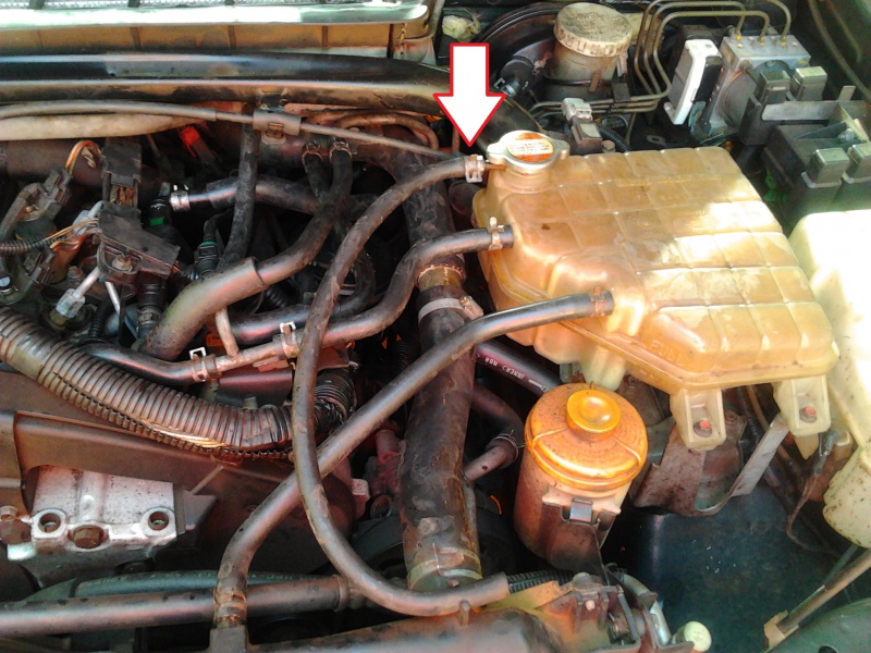

Hoje vim a casa dos meus pais em Rio Preto, pouco mais de 300 km. Vim a noite, tempo fresco e mesmo assim, a temperatura passou muito do meio do ponteiro em certos trechos da estrada, sem explicação.
Na cidade, ela não esquenta, sempre no meio, mas na estrada esquentou muito. Pergunto, algum dos amigos aqui ja tiveram este problema? Teve alguma solução? Penso primeiramente no radiador, uma vez que o sistema estava muito sujo, depois, bomba dagua e valvula termostatica....vou ter que começar a pesquisar e voltar com cuidado. Quando cheguei aqui, o reservatório estava quase vazio de água devido a temperatura alta. Lembrando que quando comprei , lavei o reservatório e o sistema, e adicionei liquido de arrefecimento ao sistema.
Fabio
Fabio, eu pensariam primeiro no radiador, depois, na válvula termostática, em terceiro na viscofan, acredito que não seja a bomba dágua geralmente não são elas.
Manda varetar o radiador e pede para avaliarem, se a vazão for menor que 80% pede para abrir e trocar as colmeias, aproveita e coloca mais, assim vc melhora muito a troca de calor, o melhor seria um radiador de latão / cobre, mas é bem caro.
A válvula termostática também pode ser, afinal, se ela está travada fechada ou meio aberta a água está circulando com pouca vazão, por isto não aquece na cidade (anda e para).
Por ultima olha a viscofan, veja como está o gel lá dentro ele pode ter perdido as propriedades e ai não tem gente tem que trocar o conjunto, tem gente que reabastece só o gel utilizando gel de silicone de 7.000cst, comigo, fiz e não deu certo, a espiral que "indus" calor ao gel estava danificada, e não adiantava nada ter o gel que fosse lá que não reagia.
Depois eu mesmo travei com um parafuso, funcionou bem, mas ficava muito barulhento o motor e perdia em baixa até que subindo a serra aqui a 3000 rpm, pufff explodiu lá dentro do capô, foi embora hélice, correia do ar condicionado, reservatório da DH e defletor.
Obrigado amigo mfdomingues pela resposta.
Pois é..vou começar a correr atras de alguem que refaça este radiador aqui em Uberlandia, porque ja pesquisei na net e não achei novo pra comprar.
Infelizmente o sistema de arrefecimento estava só com água e apodreceu todo, alguns canos estão faltando pedaço na ponta devido a corrosão. Como coloquei uma garrafa ligada a mangueira da valvula de alivio do reservatório, pude resgatar boa parte do liquido perdido e constatar que o liquido com Etilenoglicol soltou muuuita sujeira, tipo um barro. Vou programar outra limpeza do sistema..até zerar...
No caso do sistema de refrigeração da minha, são tres ventoinhas eletricas, uma delas está meio presa...mas funciona normalmente.
Espero que o problema esteja no sistema de refrigeração, é mais facil de resolver.
No retorno, do nada a luz de injeção acendeu e não apagou mais, mas o carro continou normal, assim que sobrar uma grana vou leva-la ao Licharles pra mudar o mapa da injeção.

[QUOTE=Fabiobiker;2372033]Obrigado amigo mfdomingues pela resposta.
Procurou em mercado livre, alternativa, suzucar, traçado 4x4 ?
