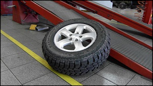

    Uso o KM2 nesta medida. Raspava sim, na lataria, quando esterçava completamente. De tanto raspar, o pneu e a lata chegaram a um acordo e os gomos cuidaram de "adequar" a lata à sua medida, rs....
    [ ]s

    Galera alguem ja usou esse pneu na tr4 2009? sabem se raspa em algum lugar? Marshal Road Venture MT KL71 - LT225/75R16 110Q
    Anexo 359345

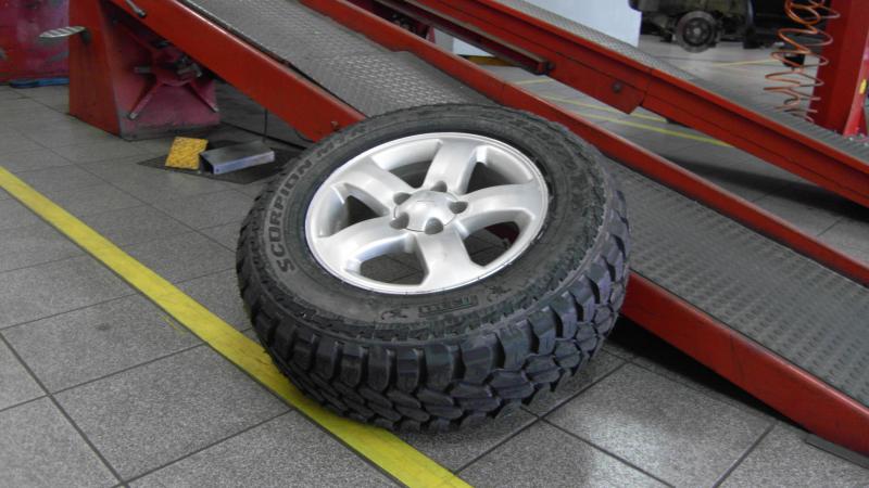

    Pirelli Scorpion MTR 225/70 R16
    Respondendo algumas perguntas que recebi em msg privada sobre como consegui encontrar os MTR
    Na verdade foi bem simples, apenas demorou um pouco, mas compensou, porque eu tinha comprado um ATR (original) a um ano e paguei mais caro que o valor desses MTR.
    Respondendo as perguntas:
    Após procurar em todos os representantes Pirelli e não encontrar o pneu, resolvi mandar um e-mail para o SAC da Pirelli, eles me pediram alguns dados como endereço, e-mail, telefone e disseram que entrariam em contato em 10 dias, esperei e nada. Mandei um segundo e-mail, dizendo que já haviam se passado os dez dias, e eles pediram para aguardar que o representante local entraria em contato. E realmente (em dois dias) ele ligou e disse que os pneus ainda não estão à venda no Brasil, mas mandaria um Jogo para a Loja da Pirelli de minha preferência, eu concordei e perguntei o preço, para minha surpresa ficou em R$ 548,00 cada, detalhe, só mandaram 4, tudo bem porque eu só queria 4 mesmo. Os pneus chegaram na loja Dellavia (perto do Ceasa) em mais dois dias, e eu fui colocar rapidinho, antes que mudassem de idéia com relação ao preço, ou vendessem para outro cliente.
    Na estrada devido ao trânsito, ainda não deu pra passar de 100 km/h, mas posso te adiantar que fazem mais barulho que os ATR, mas isso os BF MUD também fazem, e custam muiiiito mais caro, e raspam na parte interna, se não forem feitas alterações na Vtr.
    No final a Viatura ficou com um visual bem bonito:
    Mais um conselho, esses pneus são indicados para quem realmente usa a Vtr no Off Road, principalmente no barro, pra quem usa para ir ao "Shoppis", melhor ficar nos ATR mesmo.
