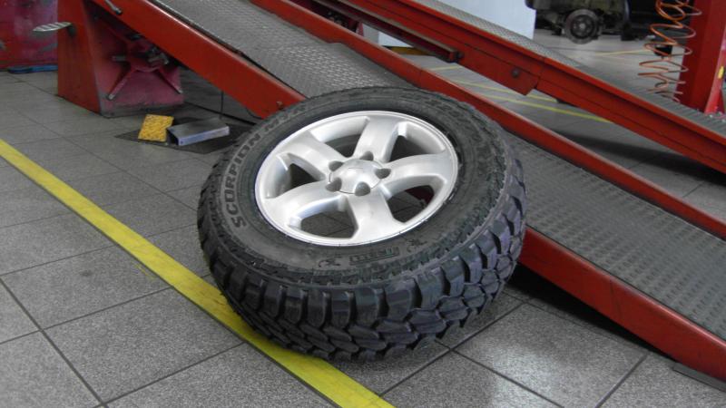

Boa noite Amigos Forenses,
Eu coloquei os Scorpion MTR 225/70 R16, como as medidas são iguais aos originais, não raspa em nada, mesmo esterçando o volante até o talo.
Anexo 361552
Consegui por R$ 548,00 cada.
Att
Marques

Após procurar em todos os representantes Pirelli e não encontrar o pneu, resolvi mandar um e-mail para o SAC da Pirelli, eles me pediram alguns dados como endereço, e-mail, telefone e disseram que entrariam em contato em 10 dias, esperei e nada. Mandei um segundo e-mail, dizendo que já haviam se passado os dez dias, e eles pediram para aguardar que o representante local entraria em contato. E realmente (em dois dias) ele ligou e disse que os pneus ainda não estão à venda no Brasil, mas mandaria um Jogo para a Loja da Pirelli de minha preferência, eu concordei e perguntei o preço, para minha surpresa ficou em R$ 548,00 cada, detalhe, só mandaram 4, tudo bem porque eu só queria 4 mesmo. Os pneus chegaram na loja Dellavia (perto do Ceasa) em mais dois dias, e eu fui colocar rapidinho, antes que mudassem de idéia com relação ao preço, ou vendessem para outro cliente.
Na estrada devido ao trânsito, ainda não deu pra passar de 100 km/h, mas posso te adiantar que fazem mais barulho que os ATR, mas isso os BF MUD também fazem, e custam muiiiito mais caro, e raspam na parte interna, se não forem feitas alterações na Vtr.
No final a Viatura ficou com um visual bem bonito:
Anexo 361825Anexo 361826
Mais um conselho, esses pneus são indicados para quem realmente usa a Vtr no Off Road, principalmente no barro, pra quem usa para ir ao "Shoppis", melhor ficar nos ATR mesmo.
