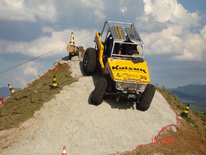

E ai como foi o bloqueio, funcionou 100%, 75%, quebrou, deu show ?
Funcionou 100%, o que quebrou foi a ponta do eixo nesse obstáculo.

Humm... então quebra o semi-eixo mesmo!!!:mrgreen:

Outros quebraram semi-eixo usando outros bloqueios, ai é coisa da prova mesmo. Não vi a prova direito pois estava trabalhando, mas o Marques já tinha tido problemas no primeiro obstaculo que teve que desistir porque cortou uma linha de freio, ai talvez tenha algum absurdo, pois certamente não teria mais posibilidade de nada se não fosse bem nas outras seções.

A possibilidade de problema com a ponta de eixo é algo a se pensar.:pensativo:
É preciso ver porque isso acontece, pois já soube de alguns problemas disso até nos ARB e - inclusive - em viaturas que não usam bloqueio (a galera que "soca o pé" e não quer nem saber...):putz: . Pode-se ter duas causas: problema de projeto ou mau uso.:putz:
De qualquer forma, existe a opção de uma ponta de eixo mais porreta, como as da Ensimec. Mas aí o custo já começa a aumentar (mais).:parede:
O pessoal do RC quebra muito eixo pois usa pneus muito grandes (até 40 polegadas) e estão numa competição onde acabam acelerando sem dó e forçando o veiculo ao maximo e normalmente em situações que nunca vai ter pela frente mesmo nas trilhas mais radicais. Ai pouco importa que bloqueio tem. O fato do bloqueio ficar inteiro e ainda mandar tração para a outra roda do eixo quebrado mostra a qualidade do bloqueio.

Realmente, essas competições testam os equipamentos em um nível que não são normalmente exigidos na nossa vida "pacata" de trilhas. Talvez essa exigência das competições possa equivaler a alguns anos de uso normal. Exatamente por isso é que são importante como laboratórios para escolhermos o equipamento que equipará nossas viaturas.
Por outro lado, normalmente quanto a exigência é exagerada, quem quebra primeiro é a ponta de eixo e não o diferencial. Não estou lembrado de ninguém ter quebrado o diferencial blocante numa "socada de bota insana", mas já vi alguns quebrando ponta de eixo. Porém, como não sou especialista, posso ter feito regra de algumas simples coincidências.
