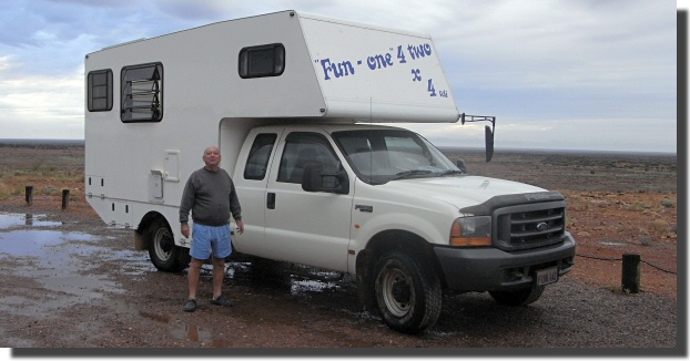

    Talvez mandando fazer o baú separado e não integrado a cabine (similar ao da foto abaixo), comprando uma F250 mais antiga e montando eu mesmo a parte da "casa" o custo caia significativamente.
    Anexo 537181
    Apenas um cálculo aproximado, baseado em pesquisa que fiz na Webmotors...
    F250 4x4 2007 (cabine simples): +/- R$ 60.000,00
    Baú: +/- R$ 20.000,00
    Construção - faça você mesmo: +/- R$ 20.000,00 (para começar... depois pode ir melhorando aos poucos)
    Custo total aproximado: R$ 100.000,00

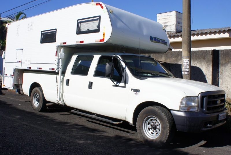

    Na foto não dá para ver ser é uma F250 ou F350. Postei apenas como exemplo de como seria um baú convertido em motorhome.
    Não sei se existe no Brasil, mas nos EUA é muito comum a versão com cabine extendida.
    Quanto a F4000 é maior e mais cumprida que a F250, estando mais para caminhão pequeno do que para pickup. A F350 acredito que seria um meio-termo entre a F250 e F4000.

    Essa F350 da foto abaixo está com um camper removível enorme:
    Anexo 537187
    Já o projeto abaixo de um camper montado sobre uma F4000 e aproveitando os espaços que sobraram com baús, inclusive com garagem para uma moto, ficou espetacular. Em um camper deste porte até dá para morar confortavelmente.

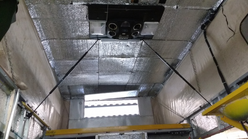

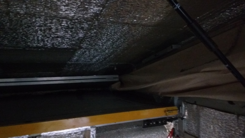

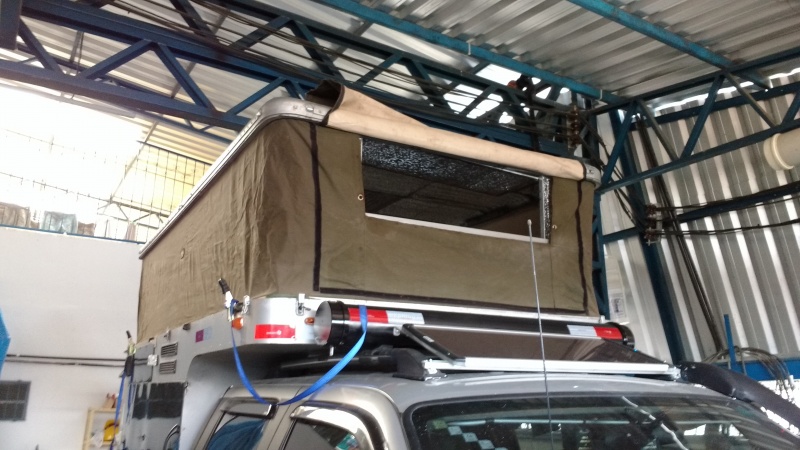

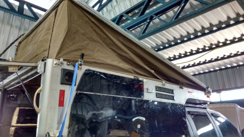

    Olá Almir Almeida , desculpe a demora;
    Como está em manutenção está muito bagunçado.
    Segue algumas fotos.
    Anexo 537310
    Anexo 537313
    Levantando o teto.
    Segue foto interno do teto.Anexo 537311
    Dobradiça fechado e abrindo com o teto levantado com auxílio de amortecedores.
    Anexo 537312
    Anexo 537314
    Mais fotos
    Anexo 537315
    Anexo 537316
    Anexo 537317

    Ficou muito bom! Parece ser bem espaçoso internamente. Deve ter sido bem complexo e trabalhoso montar um camper como este. Mas tem a satisfação da fazer você mesmo e imagino que você também economizou muito comparado com um camper comercial. Parabéns pelo projeto do Camper Pop-Up!
    Quando for montar meu motorhome também pretendo fazer eu mesmo boa parte da estrutura interna.
