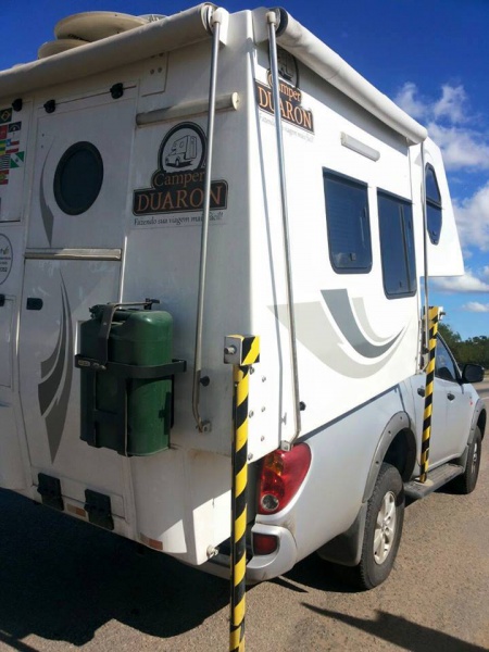

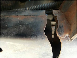

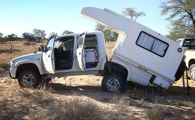

    Um detalhe que tenho de tomar muito cuidado no projeto é quanto ao limite de carga e distribuição de peso. Principalmente deve-se evitar o "efeito alavanca" sobre o chassis o que pode causar trincas e até mesmo a quebra do chassis.
    Neste exemplo abaixo nota-se que o camper sobre a pickup Hilux nem é tão grande.
    Anexo 535078
    Tambem já ví uma Triton levando um Camper Duaron com o chassis partido ao meio...
    Anexo 535079 Anexo 535080
    Nas pickups cabine simples a distribuição de peso parece ser melhor.

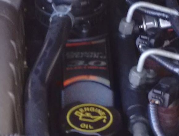

    É que na etiqueta sobre o motor da Ranger 2012 está escrito "Power Stroke 3.0 Electronic" e não "NGD 3.0" como em outras Rangers 3.0. Por isso achei estranho, mas visualmente parece ser mesmo o NGD 3.0.
    Eles só usaram o nome comercial "PowerStroke" pra desvincular dos primeiros NGD 3.0 que vieram com aqueles probleminhas de retentor (na bomba d'água se não me falha a memória).
