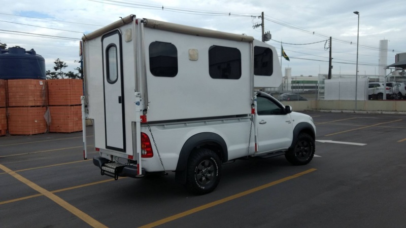

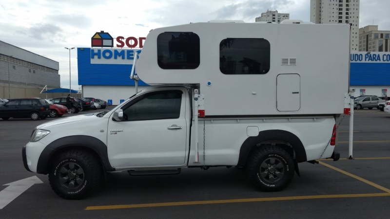

  • 23/04/2017, 18:49
    Almir Almeida
    4 Anexo(s)
    Como ficou o motorhome após a retirada dos adesivos... Retirei os adesivos porque não eram de meu gosto e se deixar com o tempo ficam desbotados, acabam grudando na pintura e fica quase que impossível retirar... Talvez eu coloque um pequeno adesivo decorativo ou de divulgação da próxima expedição, apenas para não ficar totalmente branco. Agora falta pequenos detalhes para terminar todos os upgrades que estou fazendo.
    Anexo 546998
    Anexo 546999
    Anexo 547000
    Anexo 547001
