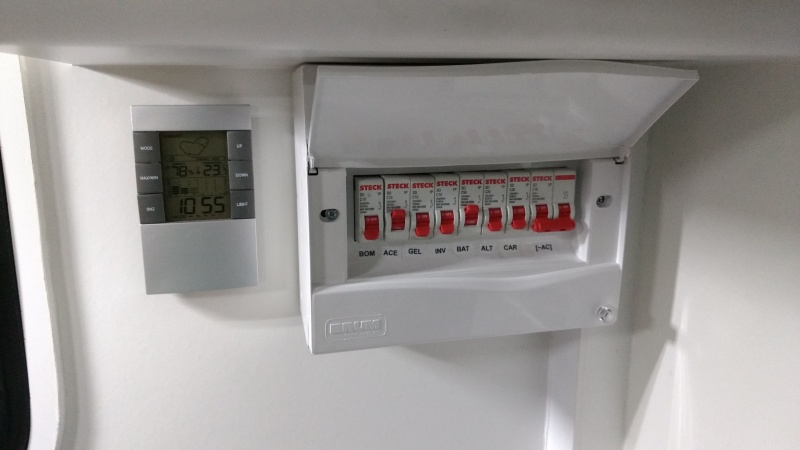

    Trabalhos e upgrades realizados até o momento...
    - Revisão geral da Hilux
    - Retirada dos adesivos
    - Instalado painel de controle elétrico (quadro de disjuntores)
    - painel solar de 150W
    - sistema de carregamento automático que seleciona a fonte na seguinte ordem de prioridade: carregador DC automático bivolti (100~240V) > alternado do carro > painel solar

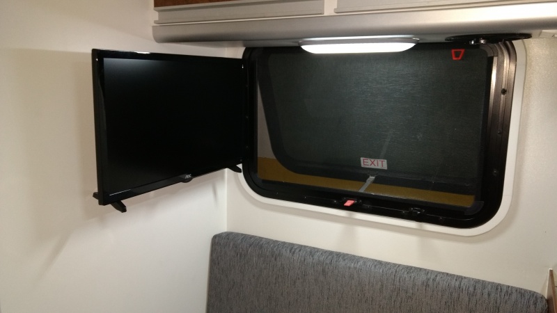

    - Smart-TV 24 full-HD - AC e DC

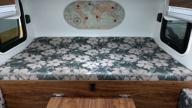

    Cama sobre a cabine

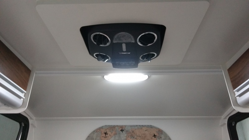

    Climatizador com controle remoto

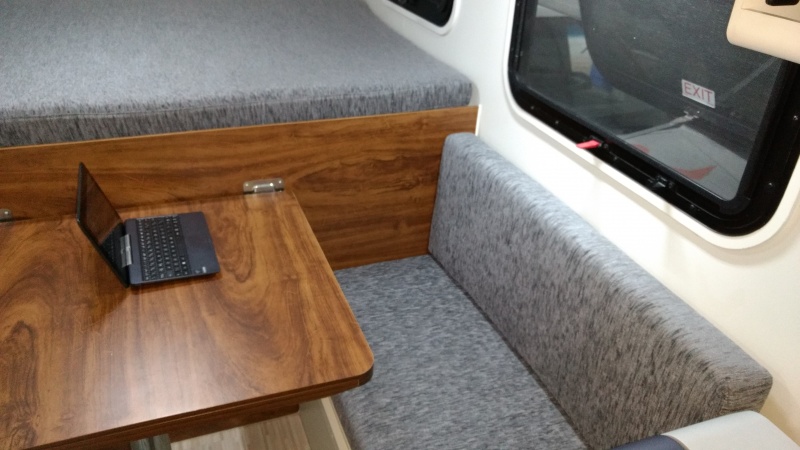

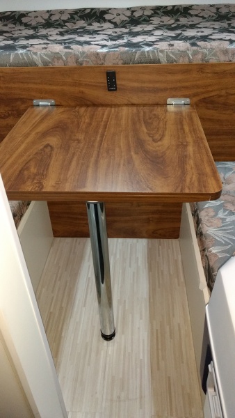

    Mesa para 4 pessoas que vira outra cama de casal

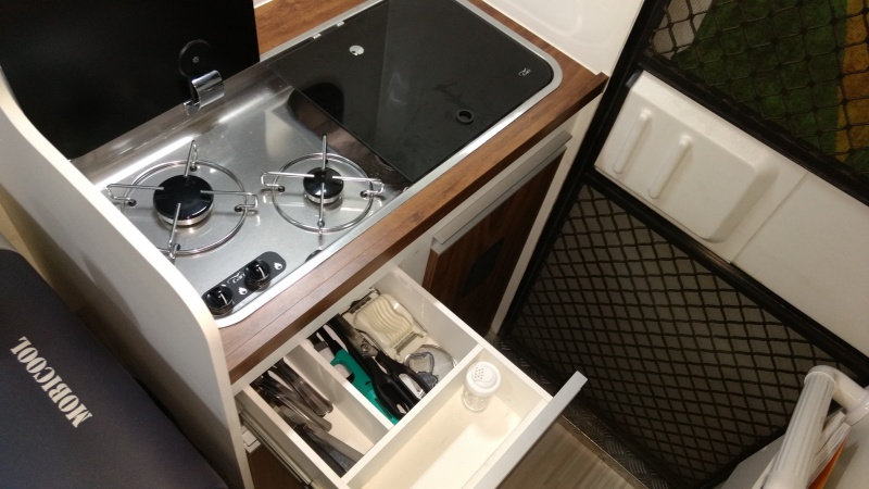

    Coocktop com pia Europeu

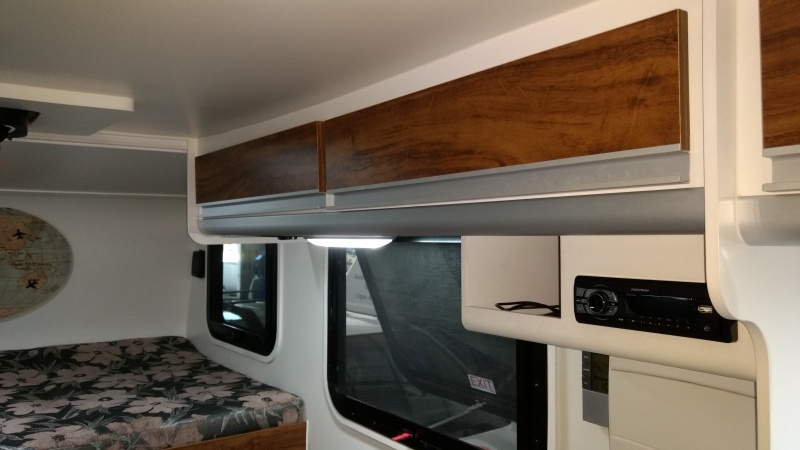

    Sistema de som, painel de controle, termômetro/relógio/despertador

    Painel de controle que eu instalei (antes era tudo ligado direto na bateria)

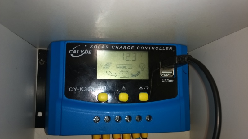

    Controlador do painel solar de 150W. Também tem 2 saídas USB para carregar celular e outros dispositivos.

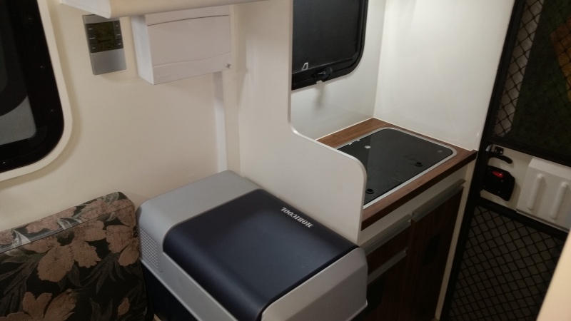

    Geladeira Dometic Mobicool FR-40 de 38 litros

    Armários sobre os sofás
    Anexo 547124
    Gaveta de talheres

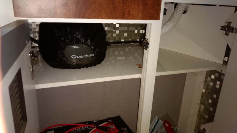

    Armário sob a pia da cozinha

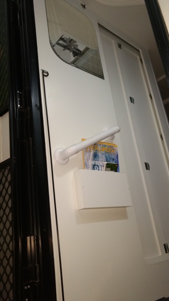

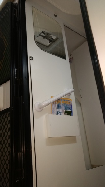

    Corrimão de entrada, porta do banheiro, espelho e porta-revistas

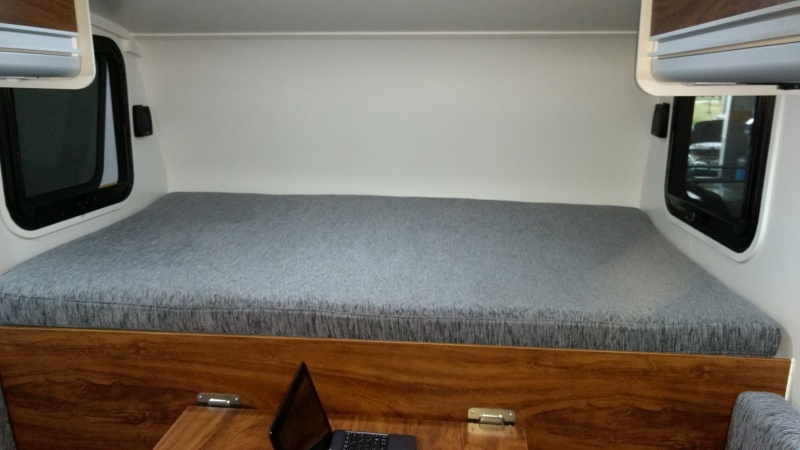

    Nova capa para os estofados. Agora ficou mais discreto. Também retirei o quadro de mapa-mundi sobre a cama, ficando um visual mais "clean". Vou agora fazer o blackout das janelas no mesmo tecido dos estofados.

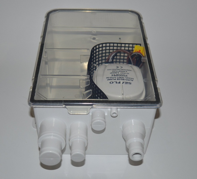

    Bomba Shurflo de água cinza (descarte da água do chuveiro, pia do banheiro e pia da cozinha), que será instalado abaixo da caçamba da Hilux e que transfere o descarte de água para um tanque maior que será instalado num espaço livre que fica ao lado do camper, sobre a caçamba. Hoje o descarte de água é para um galão portátil de 20 litros. Com o tanque próprio de descarte fica mais fácil a utilização da água em lugares públicos, quando o camper estiver sobre a pickup. Já o esgoto do sanitário químico fica acumulado no próprio tanque de 20 litros do porta-potti e quando cheio é descartado em qualquer vaso sanitário.

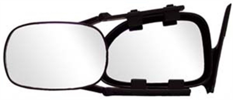

    Extensor para os retrovisores. Aumenta o campo de visão dos retrovisores normais que ficam parcialmente bloqueados devido a largura do camper.

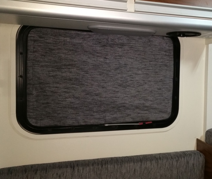

    Ficou pronto o blackout das janelas com o mesmo tecido dos estofados...
