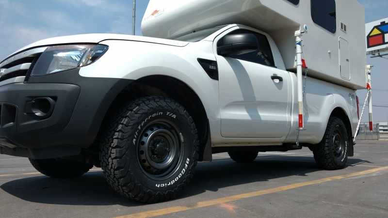

    Hoje instalei os pneus BF Goodrich All Terrain KO2, 265/70R16. O comportamento do carro melhorou muito. Ficou mais estável, mais macio, não balançando muito em pistas mais irregulares além de mais seguro pois a capacidade de carga é de 1450 Kg por pneus contra 1120 Kg dos Goodyear Wrangler originais, ou seja, 1320 Kg a mais de margem de segurança.

    estes pneus valem cada centavo. da durabilidade maior a capacidade de carga maior. Calibrar sem medo de ser feliz tb é outro ponto positivo...até 80 libras!

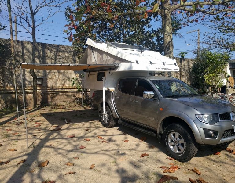

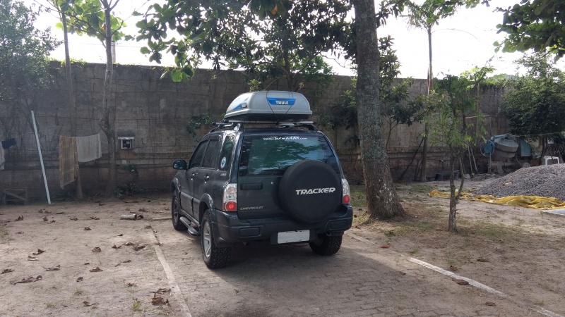

    Olá Lucas! Eu estava vendo sua foto em Floripa... legal... você ficou exatamente na mesma vaga do camping que eu também fiquei quando passei por lá, na expedição que fiz ao sul com a Tracker, em fevereiro deste ano. Concidência!

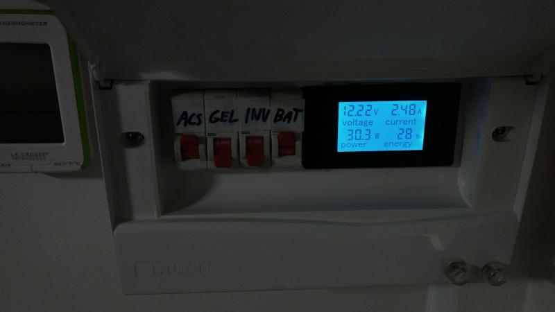

    Novo Voltímetro / Amperímetro / Wattímetro instalado no camper. Com este medidor fica mais fácil monitorar o consumo dos aparelhos 12V

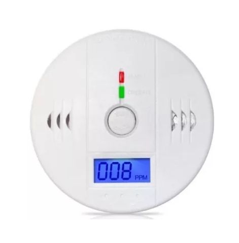

    Também instalei um detector de monóxido de carbono (CO) e outro detector de dióxido de carbono (CO2) / vazamento de gás, ambos os sensores com alarme. São itens de segurança importantes.
