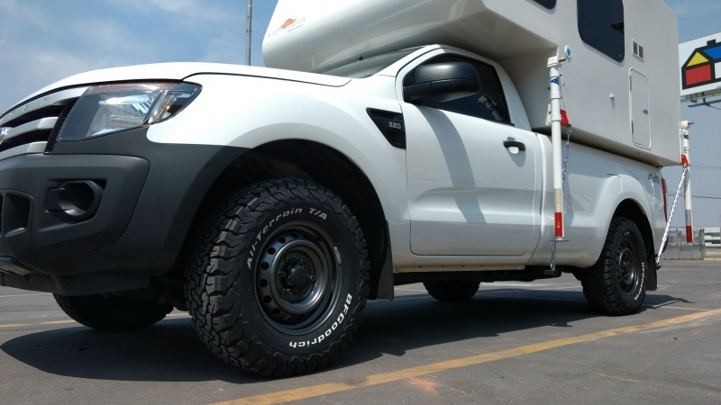

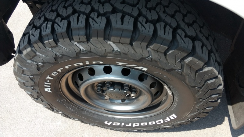

    Hoje instalei os pneus BF Goodrich All Terrain KO2, 265/70R16. O comportamento do carro melhorou muito. Ficou mais estável, mais macio, não balançando muito em pistas mais irregulares além de mais seguro pois a capacidade de carga é de 1450 Kg por pneus contra 1120 Kg dos Goodyear Wrangler originais, ou seja, 1320 Kg a mais de margem de segurança.

    estes pneus valem cada centavo. da durabilidade maior a capacidade de carga maior. Calibrar sem medo de ser feliz tb é outro ponto positivo...até 80 libras!

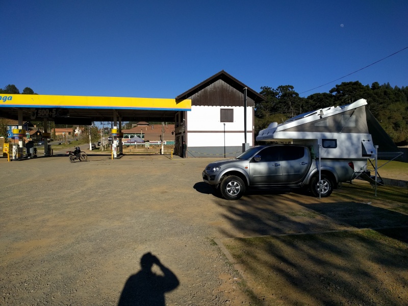

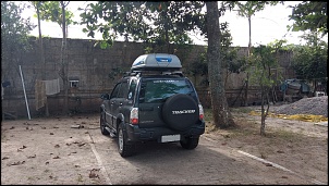

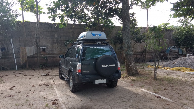

    Olá Lucas! Eu estava vendo sua foto em Floripa... legal... você ficou exatamente na mesma vaga do camping que eu também fiquei quando passei por lá, na expedição que fiz ao sul com a Tracker, em fevereiro deste ano. Concidência!

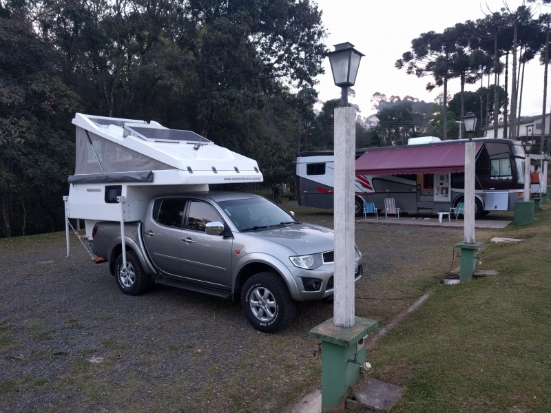

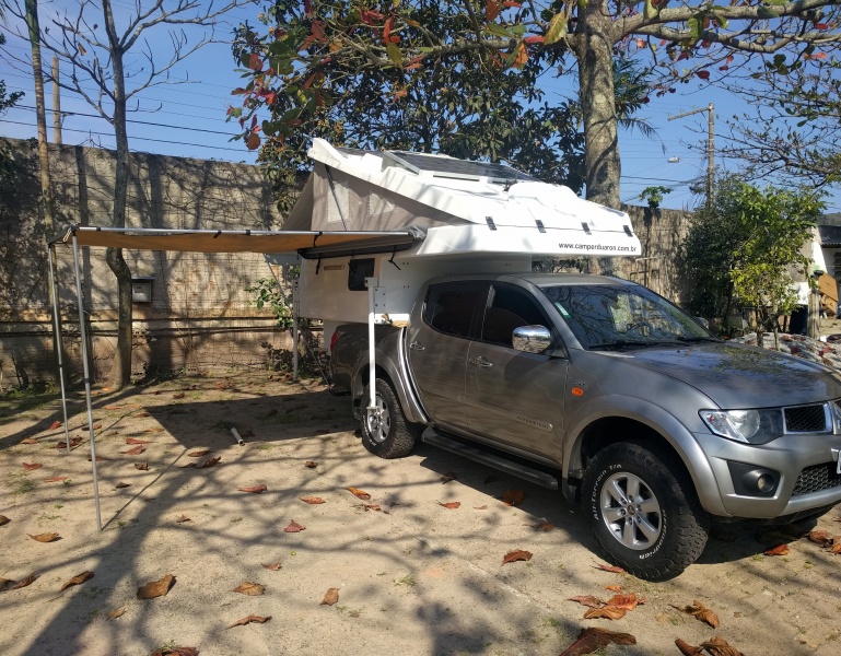

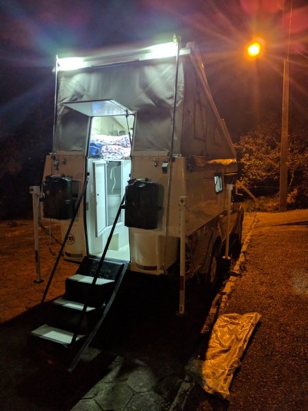

    Bem, finalmente busquei o bixim no sul. Estou, até o momento, bem satisfeito.
    Segue foto e descrição completa dos acessórios:
    • camper semi pop-up
    • cama para casal
    • mesinha e assentos para duas pessoas
    • geladeira 12v
    • fogão duas bocas a gás
    • pia
    • banheiro com sanitário e caixa de detritos
    • pia com chuveirinho extensível para banho
    • climatizador com luz e reservatório de água
    • água quente (aquecedor de passagem a gás)
    • caixa de água 110 litros
    • caixa de água servida
    • duas baterias estacionárias 100Ah
    • dois panéis solares 140W
    • inversor de frequência para 220V - 1500W
    • 4 tomadas internas 220V
    • 1 tomada 12V
    • luzes internas e externas em led
    • toldo de fundo
    • toldo lateral com fechamento
    • preparação para estepe no teto
    • dois galões militares para combustível extra
    • reforço de molas traseiras - 2 em cada lado
    • câmera traseira com visão no retrovisor interno
    Instalação do conjunto em L200 2011/2012. Rodei de SC até BH com ele (1.300 km). Ficamos em campings em Floripa, Curitiba e Monte Verde (sul de MG). Até o momento foi tudo beleza. A adaptação ao espaço foi o que mais exigiu da gente.
    Agora em outubro vamos para o Nordeste em um teste de verdade.
    Anexo 552224Anexo 552225Anexo 552226Anexo 552227

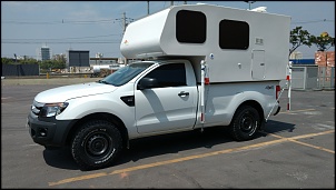

    Neste último final de semana instalei sob a caçamba da Ranger a bomba e o tanque de descarte de água do chuveiro e das pias, ou seja, não são dejetos mas apenas água com sabão. Antes era despejado diretamente no chão. O tanque é pequeno, de 26 litros, mas suficiente p/ 2 banhos rápidos e para lavar algumas louças. A água cai primeiramente na caixa de descarte, onde há uma bomba automática que bombeia a água para este tanque.
    Se for necessário ainda é possível instalar um tanque de 100 litros no espaço livre que fica entre o camper e a parede da caçamba.
    Há locais onde não é possível ou não é permitido descartar a água diretamente no chão. Nestes locais eu então utilizo o tanque para armazenar a água descartada.
    Fica a dica para quem tem um Camper Duaron, que também não tem tanque de descarte no próprio camper, ou outros projetos de motorhome onde não é possível descartar a água no tanque através da própria gravidade.
    Bomba de descarte de água utilizada:
    Bomba instalada sob a caçamba:
    Tanque de água instalado sob a caçamba:

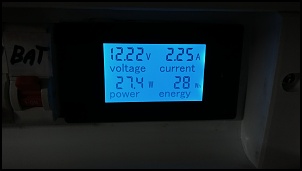

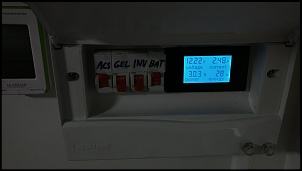

    Novo Voltímetro / Amperímetro / Wattímetro instalado no camper. Com este medidor fica mais fácil monitorar o consumo dos aparelhos 12V

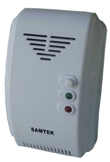

    Também instalei um detector de monóxido de carbono (CO) e outro detector de dióxido de carbono (CO2) / vazamento de gás, ambos os sensores com alarme. São itens de segurança importantes.
