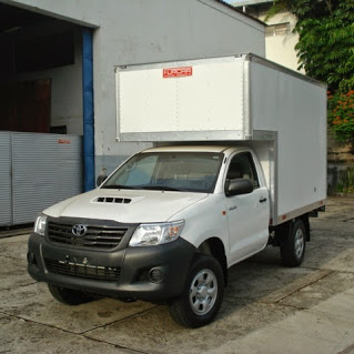

    Será similar a este tipo de baú, porem um pouco maior.
    As chapas são de alumínio.
    No caso a parte traseira seria totalmente fechada e haveria uma porta e janelas laterais.
    A extensão sobre a cabine seria um pouco mais prolongada e com uma inclinação para diminuir o arrasto aerodinâmico.
    O isolamento térmico interno talvez possa ser feito com camadas de isopor e forração em MDF 3mm, com acabamento em fórmica (ou MDF já laminado), o que acaba resultando em pouco peso adicional e ótimo acabamento.
    Mas é apenas uma das muitas possibilidades a ser considerado.
