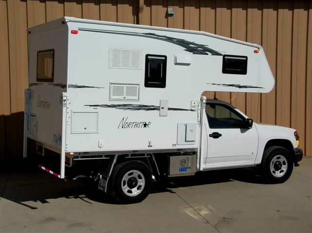

    Será similar a este tipo de baú, porem um pouco maior.
    As chapas são de alumínio.
    Anexo 534438
    Anexo 534439
    No caso a parte traseira seria totalmente fechada e haveria uma porta e janelas laterais.
    A extensão sobre a cabine seria um pouco mais prolongada e com uma inclinação para diminuir o arrasto aerodinâmico.
    O isolamento térmico interno talvez possa ser feito com camadas de isopor e forração em MDF 3mm, com acabamento em fórmica (ou MDF já laminado), o que acaba resultando em pouco peso adicional e ótimo acabamento.
    Mas é apenas uma das muitas possibilidades a ser considerado.
    Abaixo mais um vídeo de uma Ranger c/ Camper fixo.
    Ford Ranger 4x4 Motorhome - YouTube
    Se no Brasil houvesse um camper como este Northstar 850 do vídeo abaixo, seria o ideal, pois apesar de ser removível é bem mais espaçoso que um do tipo Duaron, porem similar a este aqui só está disponível para pickups de grande porte.
    Expedition Vehicle Northstar 850 Demountable - YouTube
