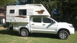

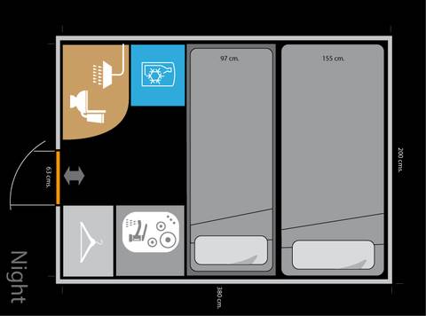

    Almir Almeida
    3 Anexo(s)
    Postado originalmente por Almir Almeida Ver Post
    Olá Jaury, sim andei pesquisando; mas os preços são até mais caros que um Duaron, embora pareçam ser um pouco mais espaçosos. Na realidade eles possuem um modelo de fabricação própria e também importam da North Star (estes são bem mais caros) assim como a Duaron também trabalha com campers da Four Wheel. Tem também a questão da importação que encareceria ainda mais o preço. Se simplesmente entrar no país com o camper sem a devida importação corro o risco de perdê-lo e ainda ser incriminado por sonegação fiscal. Mas conheço uma pessoa que comprou um camper na Argentina, colocou na caçamba e tem rodado por aí... mas corre o risco de arranjar uma bela dor-de-cabeça.
    Apenas uma correção... Existe o camper "Patagonia" de fabricação Argentina pela empresa "Motor Home Time" ( | MotorHome Time | ) ; e Patagonia Campers, uma empresa que importa e revende campers North Star.
    Este abaixo seria o Camper Patagonia, que é um pouco maior que um Duaron.
