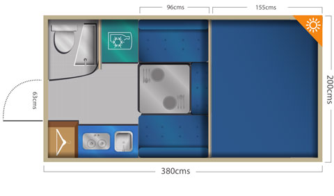

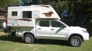

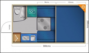

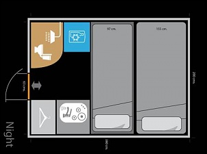

    Ola Almir,
    Voce ja deu uma olhada nos campers da Patagonia Campers, são do mesmo fabricante northstar.
    E como é na argentina creio que daria para trazer para o Brasil sem maiores problemas.
