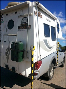

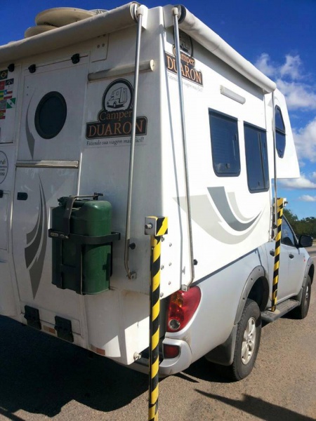

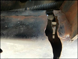

    Um detalhe que tenho de tomar muito cuidado no projeto é quanto ao limite de carga e distribuição de peso. Principalmente deve-se evitar o "efeito alavanca" sobre o chassis o que pode causar trincas e até mesmo a quebra do chassis.
    Neste exemplo abaixo nota-se que o camper sobre a pickup Hilux nem é tão grande.
    Tambem já ví uma Triton levando um Camper Duaron com o chassis partido ao meio...
    Nas pickups cabine simples a distribuição de peso parece ser melhor.

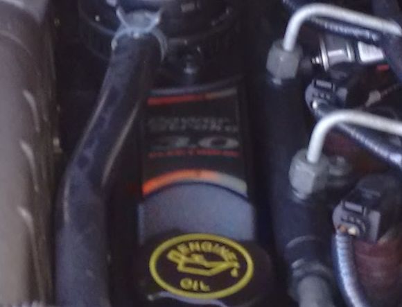

    Citação Postado originalmente por jeisonk Ver Post
    Não tem PowerStroke 3.0, é um NGD 3.0 e sim, é o mesmo do Troller.
    É que na etiqueta sobre o motor da Ranger 2012 está escrito "Power Stroke 3.0 Electronic" e não "NGD 3.0" como em outras Rangers 3.0. Por isso achei estranho, mas visualmente parece ser mesmo o NGD 3.0.
    Eles só usaram o nome comercial "PowerStroke" pra desvincular dos primeiros NGD 3.0 que vieram com aqueles probleminhas de retentor (na bomba d'água se não me falha a memória).

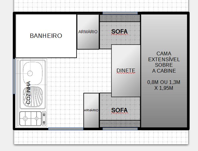

    Segue um rascunho que fiz da planta baixa. Como o espaço é muito limitado - 2,20M de comprimento + 0,80M sobre a cabine e 2M de largura - tentei otimizar o máximo possível mantendo um conforto mínimo. Não aparece na planta baixa, mas também haverão armários nos cantos do teto, sobre a cozinha e sobre os sofás. Abaixo dos assentos dos sofás também haverão baús. A cama é extensível podendo ser utilizada na versão solteiro (80cm x 195cm) ou casal (130cm x 195cm). Além disso a dinete também se transforma em uma cama de solteiro de 70cm x 195cm. A geladeira fica sob o fogão/pia.
    Por enquanto é apenas um rascunho que fiz utilizando o LibreOffice Draw, até que eu arranje um software de CAD mais adequado.
    Versão com porta lateral:
    Versão com porta traseira:

    Vou dar um pitaco, quando montar tenta colocar os esquipamentos e baús que forem ficar com mais peso pra frente assim melhora a distribuição de peso entre o chassis e ajuda a prevenir uma quebra igual as das fotos que você postou, não sei se você já tinha pensado nisso ou não mas fica aqui my 2 cents!

    Olá Lucas! Sim este cuidado realmente tem de ser tomado conforme postei algumas mensagens atrás (veja as fotos das pickups com o chassis rachado).
    Os tanques de água por exemplo, que concentram bastante peso, deverão ficar mais centralizados, abaixo do camper, presos ao chassis.
    Até pensei em utilizar alguns gaveteiros e armários em plástico reduzindo assim o uso madeira ou MDF, que pesam muito mais.
    Mas acredito que a estrutura toda montada deva ficar mais leve que um Camper Duaron.
    As pickups cabine dupla sofrem bem mais com a distribuição de peso, que fica muito atrás. Não é recomendável, por exemplo, colocar um camper (como o Duaron) em uma Mitsubishi Triton cuja carroceria é ainda menor que as demais pickups cabine dupla. Mesmo aquela versão com caçamba extendida é ainda pior, pois o chassis parece ser o mesmo da versão com a caçamba curta.
