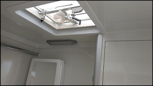

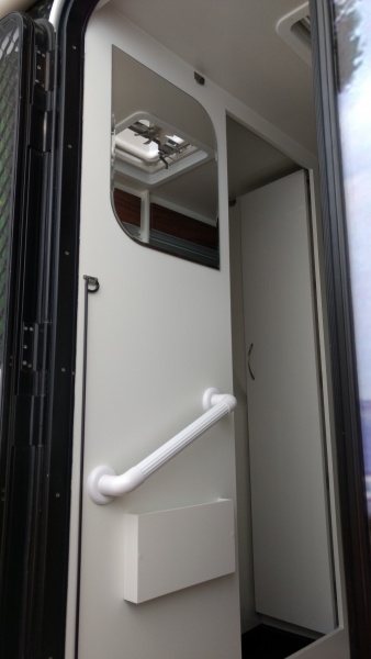

    Em termos de acabamento e qualidade dos materiais este camper que comprei é muito superior ao da Duaron. Tem várias peças importadas, como porta dupla com tela anti-inseto, todas as janelas também possuem tela anti-inseto (no camper da Duaron eles adaptam uma tela anti-inseto com velcro). O cooktop é europeu, com acendimento automático, pia incorporada e tampo de vidro (se vazar algo da panela já escorre para a pia). 2 claraboias importadas com exaustor. Caixa de água de 200 litros (contra 110 litros do Duaron). Botijão de gás de 13Kg, contra 5Kg do Duaron. E vários outros detalhes. Para colocar no camper Duaron todos opcionais que vieram inclusos neste camper que comprei gastaria mais de R$ 15.000,00 em cima do preço da versão padrão deles.

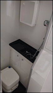

    E o espaço interno do banheiro? É maior que o Duaron?

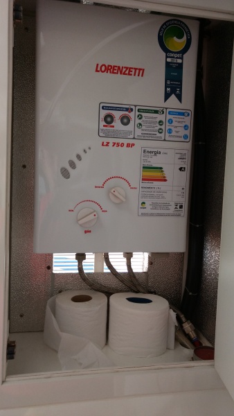

    É um pouco maior sim. Também tem acesso ao aquecedor de água pelo lado de dentro, além de armários, enquanto no Duaron o acesso é externo. Ao tomar banho o ideal é retirar o Porta-Potti para ter mais espaço.

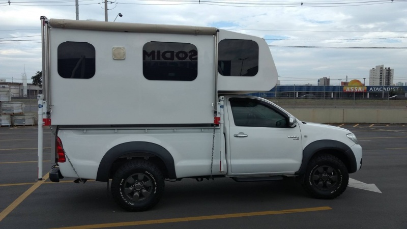

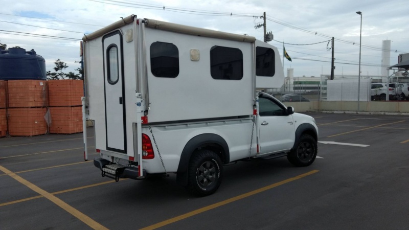

    Como ficou o motorhome após a retirada dos adesivos... Retirei os adesivos porque não eram de meu gosto e se deixar com o tempo ficam desbotados, acabam grudando na pintura e fica quase que impossível retirar... Talvez eu coloque um pequeno adesivo decorativo ou de divulgação da próxima expedição, apenas para não ficar totalmente branco. Agora falta pequenos detalhes para terminar todos os upgrades que estou fazendo.
