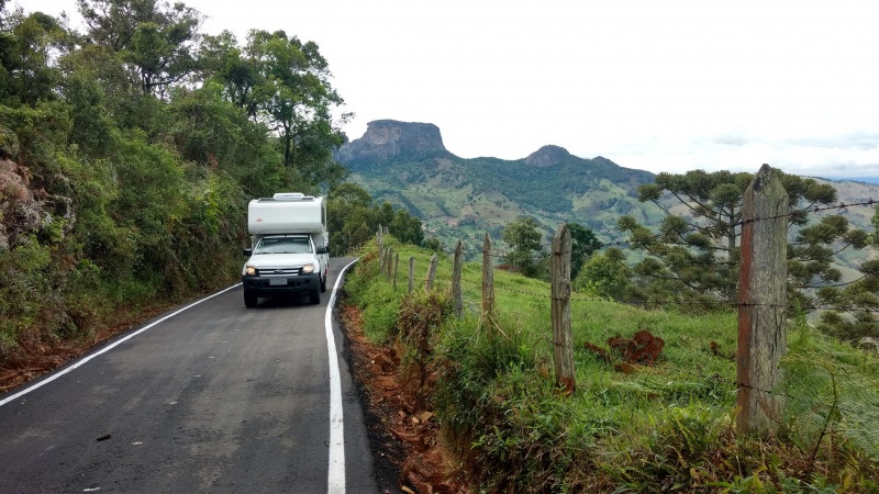

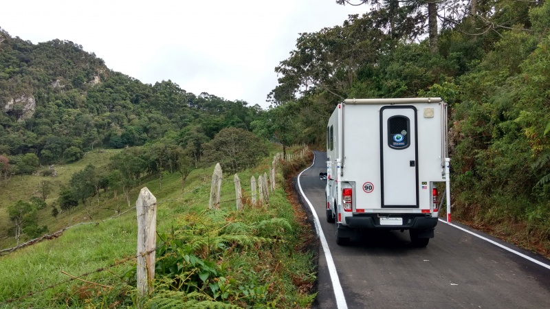

    Neste último final de semana fiz uma viagem de testes com o camper carregado.
    Antes, com a Hilux, eu não conseguia subir a serra da estrada do Paiol Grande, de São Bento do Sapucaí para Campos do Jordão, que é muito íngreme.
    Agora, com a Ranger e o camper carregado (+/- 1200 Kg) subiu brincando; até melhor que minha Tracker.
    A Ranger 2.2 é muito forte; e se fosse a 3.2 com 200 CV seria melhor ainda.
    Para quem pretende carregar um camper "nas costas" acredito que seja a pickup média com melhor relação de capacidade de carga e potência.

    Quando vejo isso fico pensando... 1.200KG em uma caminhonete feita pra aguentar basicamente isso... É tipo usar 100% do seu veículo a todo momento...
    Acho ainda os projetos bacanas... mas sempre esse peso me assusta um pouco.
    Nesse peso de 1.2, você tá considerando o tanque cheio (combustível) da caminhonete + 2 pessoas + os tanques de água também cheios???
    Olá Otaviano, sim estou considerando o tanque de combustível cheio, 50 litros de água (embora a capacidade seja de até 200 litros), todos acessórios, mantimentos, bagagem, ferramentas e tralhas. Acaba sobrando uns 50 Kg abaixo do limite, mas acredito que se eu for um pouco mais minimalista eu consiga eliminar mais 100 Kg. Isso porque eu já havia feito uns ajustes no camper para redução de peso, senão ultrapassaria a capacidade de carga da Ranger e muito mais se fosse a Hilux.

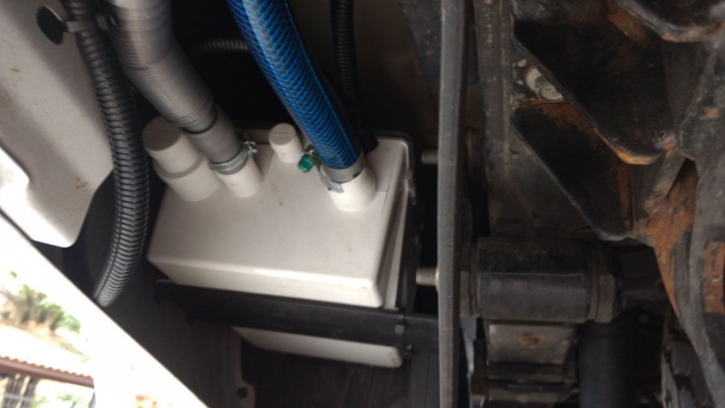

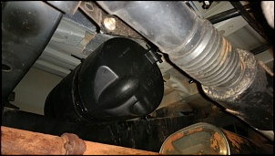

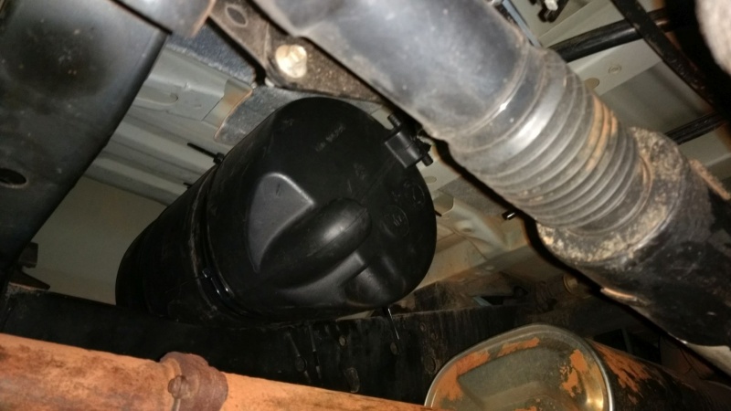

    Almir, você eliminou o estepe para instalar o tanque de descarte na ranger ? estou procurando espaços ali para fazer o mesmo, na verdade pretendo usar dois tanques de 26 litros destinados a agua limpa, daqueles para combustível para barco, semelhantes aos que carregava na sua tracker
    Não retirei o estepe. Para despejo da água da pia da cozinha e do chuveiro utilizo um tanque de 26 litros que fica instalado abaixo da caçamba. Porem a água não consegue chegar neste tanque por gravidade. Para que a água chegue até lá utilizo uma bomba de chuveiro de barco que basicamente é uma pequena caixa. A água cai nesta caixa e é bombeada automaticamente para o outro tanque. O tanque de 26 litros dá para uns 2 banhos e para uso da pia por 1 dia. O tanque tem uma torneira que depois eu simplesmente deixo um pouco aberta enquanto viajo para ir esvaziando, pois é apenas água com sabão. Já os dejetos ficam armazenados no próprio tanque do porta-poti que depois são descartados em um vaso sanitário. Para eu sozinho o tanque de dejetos do porta-poti é suficiente para uma semana.
