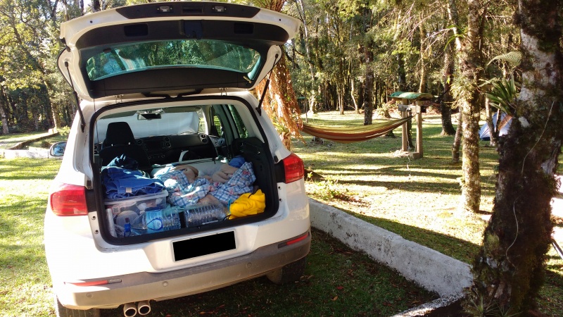

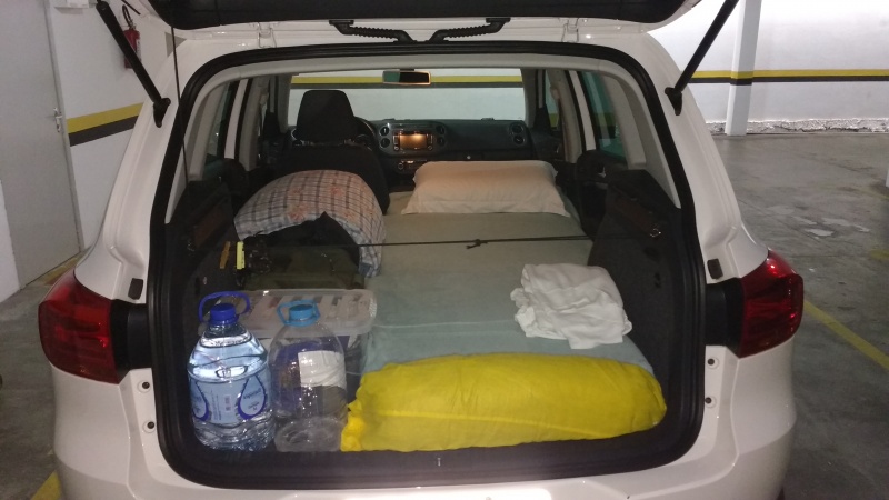

    3 Anexo(s)
    Oi Almir!
    Primeiro, apesar de nunca ter feito comentários, acompanho suas publicações desde a época do Tracker. Grato por tantos detalhes em suas explanações sobre as diversas ideias que teve ao longo destes anos. Teu conteúdo foi um dos que me motivaram a fazer um micro-camper em minha Tiguan, que virou minha Tiguamper. Seguem abaixo algumas fotos:
    Anexo 561981
    Anexo 561982
    Anexo 561983
    Hoje vi um vídeo com um modelo de camper pop-up com dobrável em material duro (sem ser tecido igual aos Duaron) e achei muito interessante como projeto futuro.
