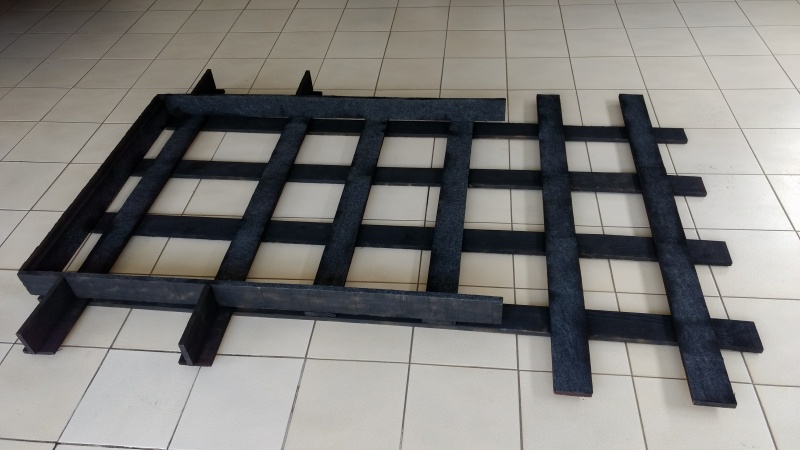

    Nova base que fiz para apoiar o camper sobre a caçamba.
    Como a cabine da Ranger é um pouco mais alta do que a da Hilux, em relação a base da caçamba, quando mudei de caminhonete precisei elevar em aproximadamente 4 cm a base do camper.
    No início utilizei borracha como base, mas não ficou muito estável. Então acabei fazendo um estrado de madeira de eucalípto, que além de suspender o camper também serve como guia de alinhamento na hora de carregá-lo na caçamba. Forrei com carpete para não arranhar a fibra.
    Também é facilmente removível e não ficou pesado - apenas 15 kg. As borrachas que eu utilizava (bandas de rodagem de caminhão) eram mais pesadas.
    Já fiz testes e agora está bem estável e o camper não escorrega mais lateralmente.

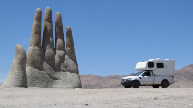

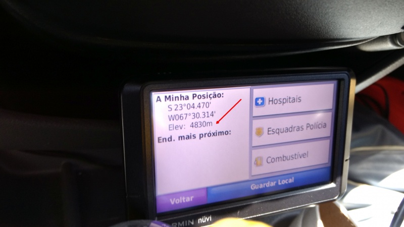

    Obrigado! Já fiz minha primeira expedição internacional ao Atacama. O desempenho da Ranger com o Camper foi muito bom, tanto no asfalto quanto nas estradas de terra. Subiu os Andes sem nenhuma dificuldade e sem nenhuma perda significativa de potência. Cheguei a quase 5.000 metros de altitude.
    Estou pensando em vender o motorhome para investir em outros projetos. Mas enquanto eu não vender continuarei fazendo viagens e expedições pelo Brasil ou exterior.
    Segue algumas fotos da expedição...
