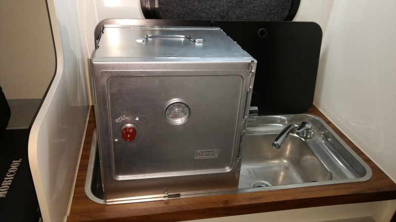

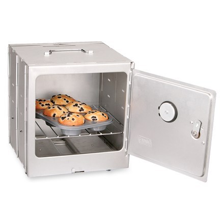

    Mais um acessório para o camper... Forno dobrável Coleman que funciona utilizando o calor das chamas do fogão. Bastante compacto ocupando pouco espaço ao guardar. Posso utilizar apenas uma ou duas bocas de chama simultaneamente.

    Almir,
    Deu certinho sobre as trempes do fogão. Muito bom!

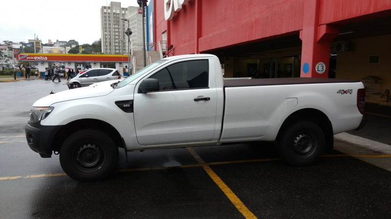

    Infelizmente tive de me desfazer da Hilux, mas continuo com o Camper.
    Acabei sendo enganado pelo fabricante que me vendeu o Camper juntamente com a Hilux. O camper foi fabricado com peso muito acima da capacidade (PBT) da Hilux, que só descobri quando fiz a pesagem do conjunto.
    Com o mínimo de água, equipamentos e mantimentos ultrapassava em mais de 400 Kg o PBT de minha Hilux CS 2010. E isso estava sobrecarregando muito o carro, causando desgastes, quebras e até risco de acidente! A capacidade de carga da Hilux é de 1000 Kg, porem o peso da caçamba também entra como carga, restando aproximadamente 800 Kg de carga útil. O Camper carregado e com os acessórios que me foram vendidos passava de 1100 Kg.
    Infelizmente terei de resolver este problema com o fabricante através da justiça.
    Para resolver, pelo menos de momento, o problema do sobrepeso acabei vendendo a Hilux e comprei uma Ranger CS 2.2 4x4 2014 6 marchas, cuja carga útil é de 1237 Kg. Ainda assim, carregado com o camper vai ficar bem próximo do limite, mas pelo menos dentro da faixa de peso suportada pela Ranger que é muito maior que a da Hilux. Tem também a vantagem de ser uma pickup muito mais potente, com 150 CV contra apenas 102 CV da Hilux, além de ser bem melhor equipada e segura, pois tem airbags, ABS, Bloqueio de Diferencial eletrônico, computador de bordo, etc. Também é muito mais econômica que a Hilux.
    Agora falta eu fazer pequenos ajustes para acomodar o camper, como os suportes de fixação e um calce para elevar em +/- 3cm a a base do camper, pois a cabine da Ranger é um pouco mais alta que a cabine da Hilux.
    Depois que eu "casar" a Ranger com o Camper, estarei postando aqui como ficou.
    Agora ficou mais próximo de meu objetivo inicial, quando iniciei este tópico sobre o projeto baseado no Burow Oman Camper, que é baseado na mesma Ford Ranger 2.2.
    Burow Oman ■ Ford Ranger Pickup ■ Test - YouTube
    Esta é a Ranger...

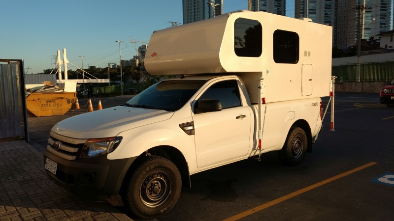

    Finalmente hoje transferi o camper para a Ranger. O desempenho ficou muito melhor que quando o camper estava na Hilux.
    Antes...
    Anexo 551819
    Agora...
    Anexo 551820
