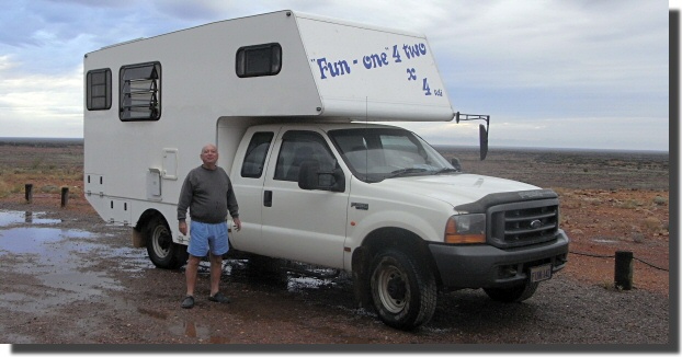

    Na foto não dá para ver ser é uma F250 ou F350. Postei apenas como exemplo de como seria um baú convertido em motorhome.
    Não sei se existe no Brasil, mas nos EUA é muito comum a versão com cabine extendida.
    Quanto a F4000 é maior e mais cumprida que a F250, estando mais para caminhão pequeno do que para pickup. A F350 acredito que seria um meio-termo entre a F250 e F4000.

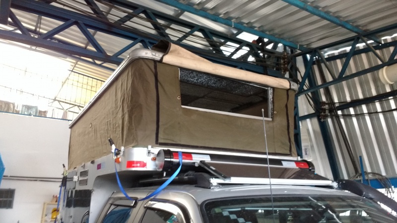

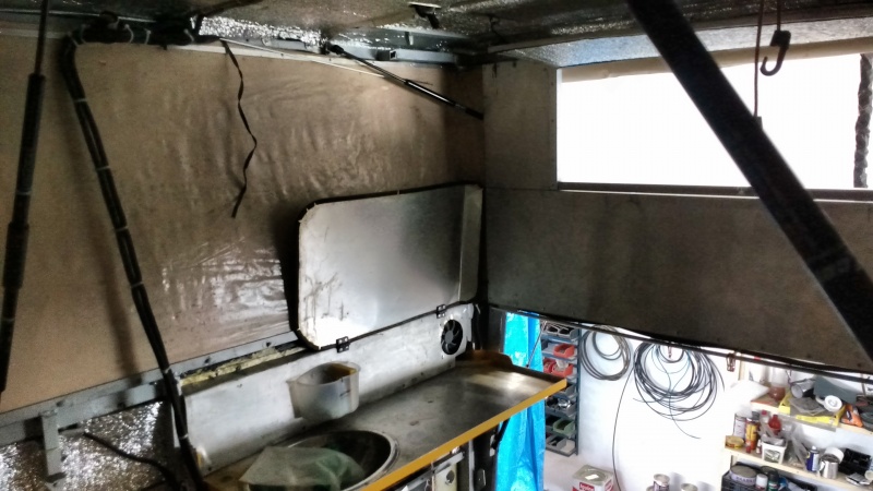

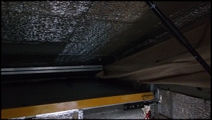

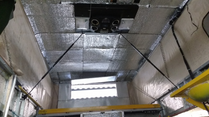

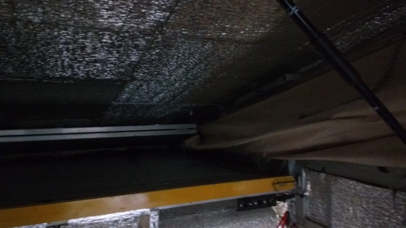

    Olá Almir Almeida , desculpe a demora;
    Como está em manutenção está muito bagunçado.
    Segue algumas fotos.
    Levantando o teto.
    Dobradiça fechado e abrindo com o teto levantado com auxílio de amortecedores.
    Mais fotos
    E parabéns pelo seus Post do Tracker , estou aprendendo bastante pelas dicas e seus trabalho.

    Ficou muito bom! Parece ser bem espaçoso internamente. Deve ter sido bem complexo e trabalhoso montar um camper como este. Mas tem a satisfação da fazer você mesmo e imagino que você também economizou muito comparado com um camper comercial. Parabéns pelo projeto do Camper Pop-Up!
    Quando for montar meu motorhome também pretendo fazer eu mesmo boa parte da estrutura interna.
