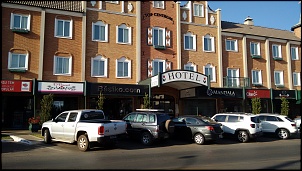

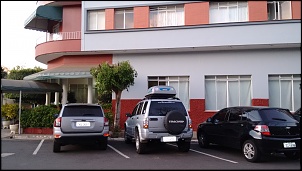

    Eu sou adepto do "boondocking / free camping" ou seja, ter auto-suficiência para "acampar" em qualquer lugar, sem nenhum custo de hospedagem.
    Mas também muitas vezes, principalmente quando viajando com outros amigos que não podem dormir no próprio veículo, acabo ficando em camping.
    Claro que no Brasil onde há sérios problemas de criminalidade o que mais devemos levar em consideração é a segurança.
    Mesmo assim já "acampei" muito em pequenas e tranquilas cidades e postos de combustível 24 hrs de bom nível, mas sempre procurando lugares mais seguros.
    Hoje utilizo meu próprio carro, que não chama muito a atenção. Já um motorhome, trailer ou mesmo um camper sobre uma pickup já são maiores e mais chamativos.
    Enfim, é possível utilizar a própria estrutura para pernoitar em lugares públicos ou gratuitos desde que se tome o devido cuidado com a própria segurança.
    Já em camping selvagem, que também já fiz várias vezes em locais como Serra da Bocaina e Serra da Canastra, só acampo quando estiver em grupo de vários veículos.
    Alguns lugares que já acampei...
    Holambra, em frente a um hotel (Tracker cinza)
    Águas da Prata, também em frente a um hotel (Tracker prata)

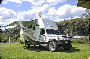

    Outra pickup 4x4 de maior porte também interessante é o Agrale Marrua AM-200 CS... mas é muito difícil de encontrar e geralmente pedem um preço muito elevado. O PBT é de 4300 Kg, ou seja, exige carteira superior a "B".

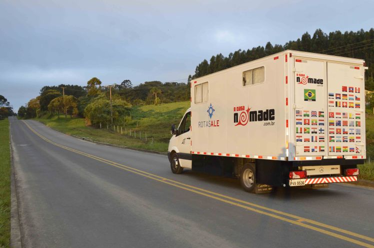

    A Sprinter chassis, como o motorhome do projeto "A Casa Nomade", também tem uma ótima área para o baú - 3,80m x 2,20m ou 4,20m X 2,20m, ou seja 8,36m2 e 9,24m2 respectivamente sem avanço sobre a cabine contra apenas 4,4m2 ou 6m2 (considerando o avanço sobre a cabine) da pickup pequena. Porém o único problema da Sprinter (ou similares) é que não são 4x4.

    Laranjinha, tem o Volare Attack V8L que é 4x4 com reduzida. Na verdade o chassis foi desenvolvido pela Agrale em uma parceria com a Volare. Um tempo atrás tinha um anúncio da venda de um com apenas 5.000 km por R$ 150.000,00. A princípio é caro, mas se comparar com os preços de caminhonetes e SUV's de luxo... pode ser um preço justo.
    Na minha opinião é um baita veículo para a proposta, e ainda por cima externamente mantem o aspecto de um veículo "normal".
