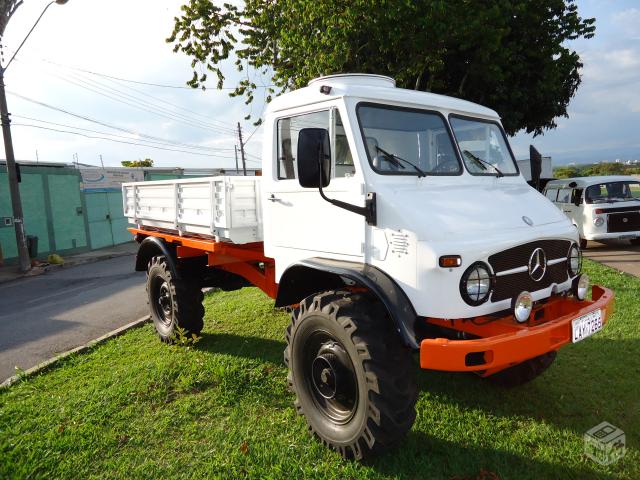

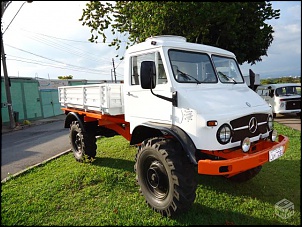

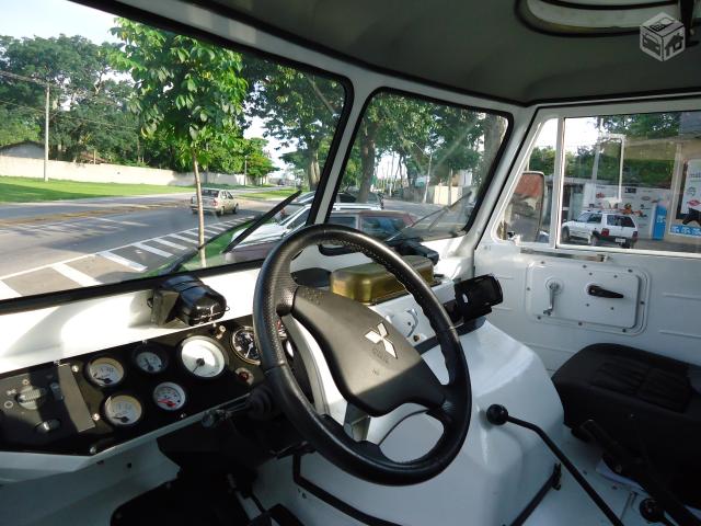

    Bonito esse Unimog, mas esse volante de Triton não combina muito com o painel.
    Citação Postado originalmente por Rubens Linhalis Ver Post
    Pronto, só jogar um camper ou fazer um motor-home.
    Unimog mod 404 ano 1968 - Caminhões, ônibus e vans em São Paulo | bomnegócio.com
    Restaurado, ao custo de R$ 85 mil.
