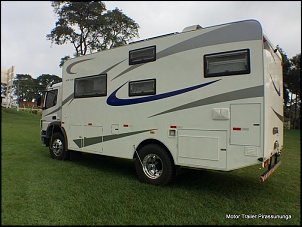

    Boas novas! A MotorTrailer montou um motor-home bem robusto sobre o Atego, o Bruto Home. Pra quem procura um veículo desses no exterior, pode ser uma opção em conta.
    http://www.motortrailer.com.br/turis...25&submenu=355

    Pra quem ficou interessado, no facebook deles comentam que a transformação (sem contar o preço do caminhão) custa 250 mil reais.
