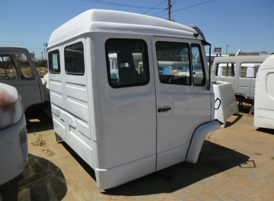

    Anexo 486156Anexo 486157, eu colocaria a cabine do 1935 e o "bico" do 1620 moderno..
    a opçao comercial hoje seria o Atego 1726 4x4
    https://www.mercedes-benz.com.br/res...o_1726_4x4.pdf
    É uma solução de uns 350 a 400 mil eu acho.. 220 só o caminhão, uns 100 o motorhome. O resto é pneu, guincho e outros acessório. Alguém tem ideia do consumo de um Atego?

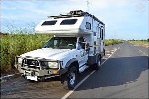

    Pra mim, um destes aqui já estava de bom tamanho (e barato) pra percorrer a América com a esposa!
    Toyota Hilux Motothome 3.0, Diesel, 4x4 , 2004 - Carros no Amazonas | bomnegócio.com

    Citação Postado originalmente por RodrigoSoracco Ver Post
    ESpetacular !!!
