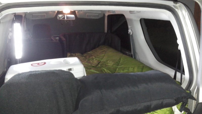

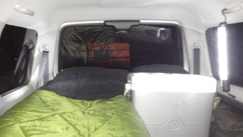

    Antes da Tracker eu também costumava dormir no Jimny. Era bem mais apertado, mas ainda assim mais prático que montar barraca. Também levava uma geladeira, mas não tinha o sanitário portátil. O resto ia em um Thule 80 no teto.
    Anexo 506795
    Anexo 506798

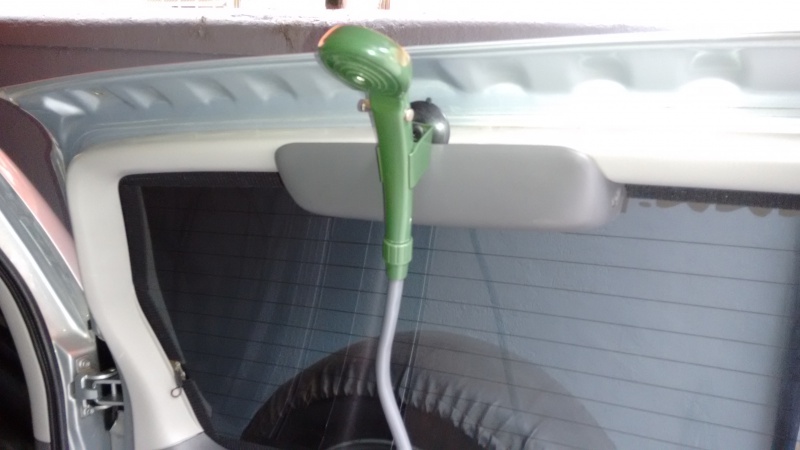

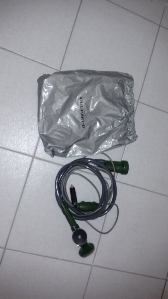

    Enfim, gastei muito pouco para equipar a Tracker. Os ítens mais caros foram: Sanitário Nautika Ecocamp - R$ 500,00; Geladeira Black & Decker 33L - R$ 620,00, Bagageiro Thule - R$ 650,00 (comprei usado; um novo deste modelo custa +/- R$ 1500,00). O resto eram equipamentos e acessórios que eu já possuía.
    O próximo projeto agora é adaptar uma tenda com as laterais fechadas, que se acopla a porta traseira da tracker, quando esta estiver aberta, para formar uma área para cozinhar ou tomar banho. Para tomar banho comprei uma Ducha 12V
    Anexo 506241
    Anexo 506242
    Para aquecimento da água de banho pretendo fazer um sistema de serpentina ao redor do cano de escapamento. Uma bomba 12V conduz a água pela serpentina aquendo-a. Quando eu terminar este projeto postarei aqui.

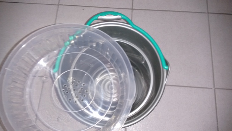

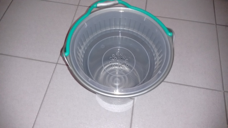

    Como pia para lavar louça utilizo um 2 baldes:
    Anexo 506243
    Anexo 506244
